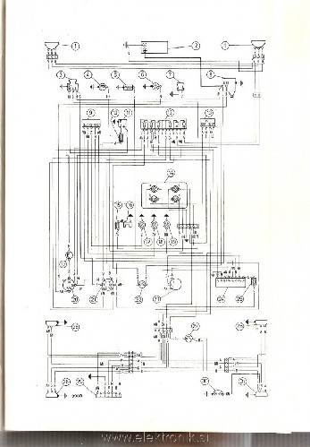

PrispevekObjavljeno: Tor Maj 28, 2013 6:59 am    Naslov sporočila:   Odgovori s citatom
Štore 404
Ali pa tukaj
 Velikost datoteke:  124.56 KB
 Pogledana:  175 krat
 Velikost datoteke:  159.81 KB
 Pogledana:  80 krat

PrispevekObjavljeno: Pon Okt 28, 2013 7:51 pm    Naslov sporočila:   Odgovori s citatom
airwolf je napisal/a:
Tukaj je razpored priključkov na glavnem pretikaču. Nekaj shem je objavljenih v eni drugi temi.
Na strani 89 je kompletna shema. Do strani 93 pa je seznam kaj rabiš. Bom pa uploadal še shemo za ursusa C335, ker izgleda zelo podobna.
Edit: popravil link
uporabno
lp, goldy
