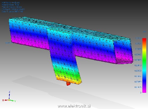

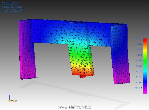

Bom poskusil opisat še enkrat.
okvir bo iz pohištvene cevi 80x50x5. Dimenzija okvirja je 110x800. Predvidevam da bo uprabne površine tam cca 900x650. Miza bo iz profilnega aluminija 35x35 ga še rabim 20 meterskih palic.
Tisto kar pa praviš da je kritično na prvi sliki in je rumene barve pa je aluminijasta pločevina 20x150x370.
Če delam vse to iz železa bo zelo težko pa še sam ne bom mogel skoraj nič naredit. če pa bodo sami zvarjenci pa bi bilo po moje to potrebno še popuščat, da se znebim notranjih napetosti. To so pa spet komplikacije. |
Ko že trmariš
Masa obeh dveh mostov je enaka.
Slike veljajo pri mirujoči obremenitvi. Kaj pa ko stvar pride v kakšno resonanco in se začnejo pomiki seštevati?
LP,
Jani
Most iz AL plošč dimenzije 20x150x370 (2x) in 20x150x700. Sila 100N je na ploskev zamaknjenega rdečega kvadratka. |
341.18 KB |
38 krat |
Most iz železnega profila 120x120, debelina 5mm, dolžina 700mm. Sila 100N je na ploskev zamaknjenega rdečega kvadratka. |
335.97 KB |
33 krat |

Objavljeno: Pon Jan 05, 2009 2:31 pm Naslov sporočila: |
No, saj mogoče bom tudi jaz kdaj trmaril s kakšnim podobnim vprašanjem iz elektronike, se opravičujem
Sicer se mi pa zdijo te mašince z ebaya bolj toge. So nižje, imajo debelejše stranske plošče in nekaj detaljov, ki povečajo togost.

Objavljeno: Pon Jan 05, 2009 11:05 pm Naslov sporočila: |

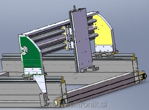

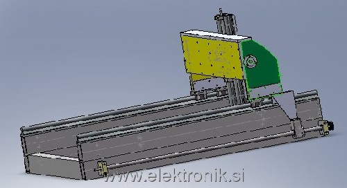

Sem se malo poigral in prelagodil zadeve. Upam, da bo bolje.

Ne razumem zakaj si pomik osi "X" dal tako nizko???
Če nimaš prav posebnih vzrokov to dvigni čim bližje vodilom.
_________________ Lep dan
Simon |
napetost Član
Pridružen-a: Pet 29 Dec 2006 19:52 Prispevkov: 884 Aktiv.: 4.20 Kraj: koroška
Objavljeno: Tor Jan 06, 2009 12:23 pm Naslov sporočila: |
Za pogon x osi predvidevam dva koračna motorčka. Ker nimam dajalnikov oz. povratne veze sem preko zobatega jermena povezal oba vretena X osi (izguba korakov motorja)
Vodila X sem zaradi togosti vzdignil za 100 mm. Povezovalni jermen pa želim imeti na takšnem mestu, da ne ovira dostopa do delovne mize.

Dvigni tudi vretena, jermen pa daj na zadnji del stroja ne na prvi.
_________________ Dokler bodo ljudje mislili, da živali ne čutijo, bodo živali čutile, da ljudje ne mislijo. |
napetost Član
Objavljeno: Tor Jan 06, 2009 1:05 pm Naslov sporočila: |
Na zadnjem delu sem predvideval montažo motorjev.
Spredaj me motorji motijo.

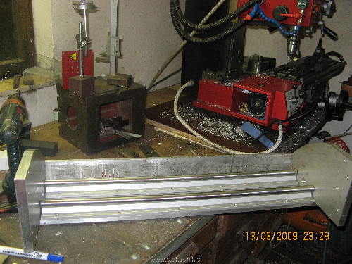

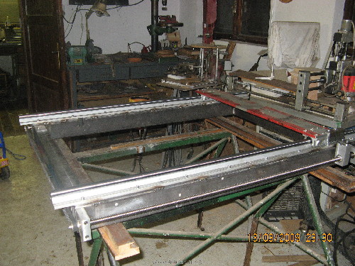

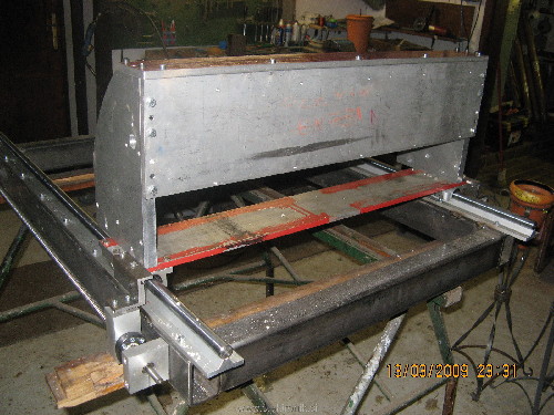

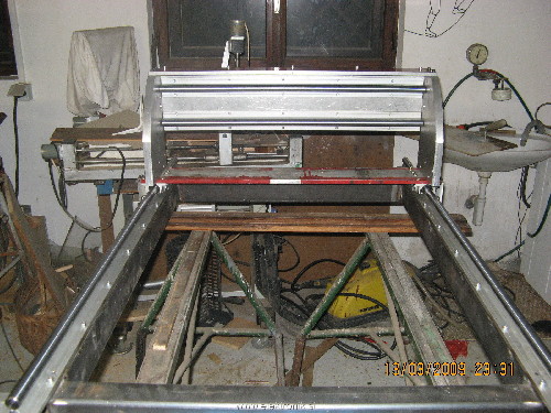

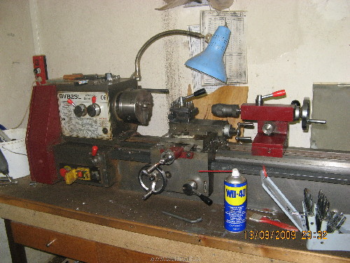

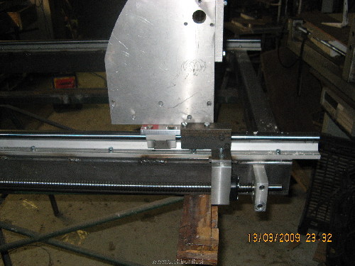

Danes sem koristil viška ure 36 urnega delovnega tedna.
Dopoldne sem imel kar nekaj časa in sem nadaljeval z sestavo moje CNC mašince.
Zmontiral sem X vodila (1100 mm je odstopanje +/- 2,5 stotink) in vretena ter jih povezal z zobatim jermenom.
Sestavil most in narezal vodila na dolžino.

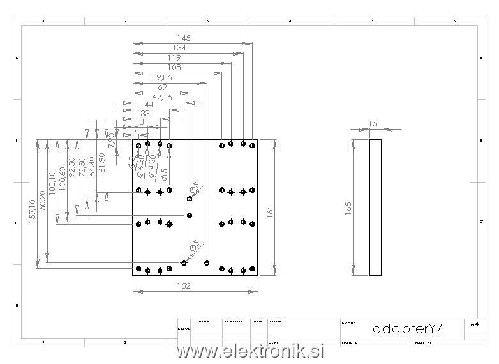

Čez vikend še mogoče zatočkam zvrtam in vrežem navoje v "adapter Y Z" (165x152 mm)
Sem upal, da mi bo pri točkanju v pomoč Silvotov "koračni "dajalnik z prikazovanjem mere, vendar se bom moral sam znajti in biti previden pri štetju obratov na rezkalnem strojčku. En obrat vretena je 2mm.
Evo pa še nekaj slikc. Kritik o pospravljeni delavnici ne upoštevam, ostale dobrodošle.
