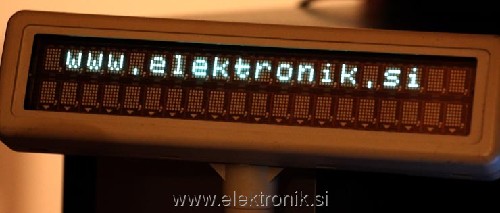

Prejle sem ob cesti našel en blagajniški 2*20 VFD display. Je točno takle: http://www.posiflex.co.za/index.php?option=com_content&task=view&id=39&Itemid=46
Stvar sem očistil zemlje, priklopil na PC in dela. Kot nalašč za prikaz pozicije za mojo malo stružnico
Imam pa problem: če mu pošljem same 'a' sta na začetku dva 'a', potem pa je vsak drug znak °, nemesto 'a'. Se pravi: 'aa°a°a°a°a°a°a°a' To je samo primer, tudi pri drugih znakih se podobno obnaša. Če mu pošiljam različne znake, je vse vredu.
Ob priklopu pokaže verzijo FW in ne javi kakšne napake (verjetno tega niti ne zna početi).
Ima kdo morda spisek komand za to zver? Ima možnosti emulacije Epson, Futaba in Noritake, če prelotaš nekaj kontaktov na PCBju... Posiflexova stran je precej nedokončana tako, da tam tega, kjub obljubam v manualu displaya, nisem našel.

Vsak drugi znak napačen je tipičen za napačno serijsko komunikacijo: start biti, stop biti, parnost in hitrost komunikacije (baud rate) morajo biti stoprocentno (100%) pravi.
Tvojega linka mi ne odpre, ampak če ima paralelni vmesnik, potem imaš defekten timing.

Tudi sam sem pomislil na probleme s komunikacijo, preveril nastavitve in zgleda v redu. Komunikacijo se nastavi s prelotavanjem pad-ov in ni hudič, da mi ni ostala kakšna svinjarija med padi. Stvar je namreč doživela nekaj deževja in vdor zemlje...
Danes bom z nožkom še malo popraskal med padi...
