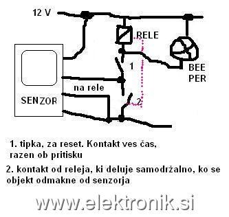

Ah, ročni reset. Če bi prej to napisal, bi ti že odgovoril. Dodaš en rele, ki je vezan kot samodržalni, pa tipko, ki prekine držanje. Bom narisal, ko bom imel čas.
Delovanje: ko senzor zazna premik, se vklopi interni rele. Ta rele je vezan kontaktu 2 od zunanjega releja. Ta kontakt bo, ko bo aktiviran, trajno napajal rele, zato bo držalo. Če pririsneš tipko 1, bo samodržanja konec, rele bo izklopil. Beeler je vezan paralelno tuljavi releja. Ko rele drži, beeper tuli. Rele je 12 V, zadošča en kontakt.

@jur, na svojih shemah si pozabil, da ima večina teh senzorjev mirovne kontakte ... Wink
