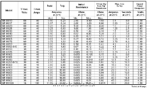

Če izberem dve PTC varovalki, 8A - v tem primeru je Itrip=2×16A =32A. To pa ni ravno dobro, vse bi prej skuril. Ali se v tem primeru PTC reset varovalkam upornost viša s tokom in časom, ali odklopijo po principu stikala? Če ne drugega, bom moral naročiti nekaj varovalk da malo testiram. Pri normalenm delovanju naprave ne sme biti izgub, odklopiti pa bi morala na 20A.
Tokokrog je reguliran z mosfetom... ta deluje le kot stikalo - bi lahko tu začar čimbolj preprosto vezje?
Tabela PTC-reset varovalk |
