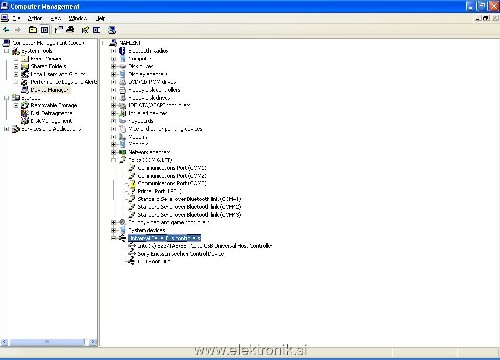

zunanji disk medion priklopim na prenosnik toshiba in preko usb-ja ga ne morem uporabljati,ker ga preprosto ni. V upravitelju naprav je lepo viden kot ST332082 USB device,tudi v varnem načinu odstranjevanja se disk lepo nahaja,ni ga pa pod moj računalnik-u,da bi ga lahko uporabil. Disk priklopljen na medion računalnik normalno dela. Kaj bi lahko bilo narobe,nekih gonilnikov pa tud nisem našel zato ?

Start | Settings | Control Panel | Administrative Tools | Computer Management | Dosl Management (pod Storage). Doloci crko za particijo na prenosnem disku.

To pa je bila pomoč,zahvalil bi se obema,res pa me je Sokrat pripeljal dobesedno do rešitve vsaj meni nerešljivega in še manj razumljivega problema. Če k temu dodam še hitrost odgovora, sem resnično hvaležen za pomoč avtorjema,pa tudi res odličnemu forumu www.elektronik.si
