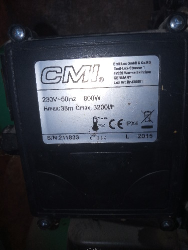

sesalno cev hidroforja potopi v neko plastično (otroško) banjo ali 100l sod, poln vode, zalij črpalko in vklopi. In poročaj o rezultatu. Slika hidroforja in tipske tablice tudi ne bi škodila.

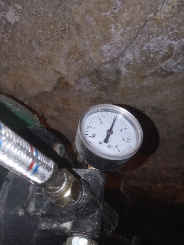

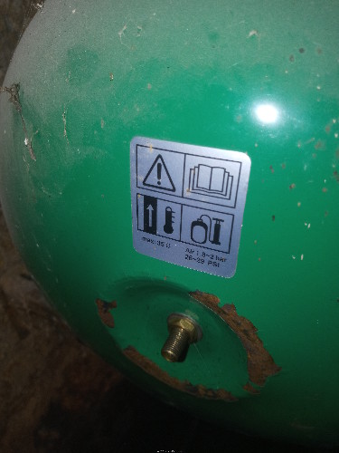

Zanima me, koliko zraka bi mogel ven spustiti, da bi potegnil vodo notri? Poleg tega je še ena zadeva, ker komunalna voda tiska vodo nazaj proti hidroforju, ker manjka en ventil za hifroforjem. Zato kaže 3 bare.
Torej v najslabšem primeru bo potrebno nov hidrofor. Ker je verjetno laufal nekaj ur na prazno. Ta hidrofor je zaradi tega, da poveča pritisk. Drugače bi voda tekla na prosti pad z zelo, zelo, zelo slabim pritiskom. Hidrofor je pa star nekje 4 leta.

Tlak zraka v raztezni posodi imej nekje 2 bara, pri praznem vodnem sistemu. Če ne dosešeš tlaka in ti piha skozi pipo je membrana predrta.
