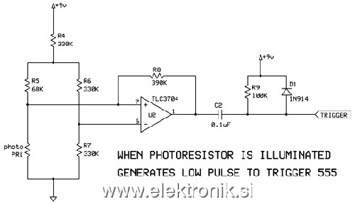

Prosil bi za nasvet ki jaz ne kako bi treba dodati ali kaj drugačno.Na shemi je fotoupor in bi dodal še en fotoupor vzporedno tako da ena ali druga naprava prižge..Nekaj bi bilo treba urediti samo kako,ki pa jaz nimam izkušnje.
 Velikost datoteke:  48.35 KB
