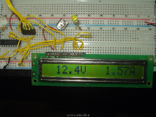

Glede na take ter podobne izjave sem sklenil narediti primerjalni test. Edinega AVR-ja , ki sem ga imel doma in je po periferiji podoben kakemu PIC-ju je Attiny26 - podoben je PIC16F88.

Po periferiji sta si zelo podobna. Pic ima sicer malo več pomnilnika a to v danem primeru ne igra vloge.
Obe primerjalni aplikaciji bosta pisani v assemblerju. Za attiny-a bom vzel tole, ki sem jo napisal nekaj dni nazaj.
***klik***
Za pic-a jo bom pisal ter "lepil" sproti. (ter koščke kode skušal komentirati na forumu)
Nadaljevanje sledi...

V nadaljevanju koščki kode, katero bom skušal komentirati.
Za pisanje je uporabljeno free orodje. AVR Studio za Tiniy-a ter MPLAB za PIC-a.
Orodja sta si se presenetljivo podobna, tako da poznavalcem enega drugo ne bo delalo preglavic.

Aktiv.: 61.96
PrispevekObjavljeno: Sob Jul 26, 2008 7:09 pm    Naslov sporočila:   Odgovori s citatom
LCD živi.
Še nekaj mojih zaključnih misli.
V obeh primerih sem uporabil orodje, katero proizvajalca nudita free. AvrStudio ter MPLAB. Oba orodja sta zelo dobra. Imata dobra simulatorja. Prav tako je zelo dober help v AVR assemblerju. Za MPLAB ne vem - ga nisem nikoli uporabljal Embarassed V AVR Studio pogrešam številčenje vrstic levo zraven kode.
Za programiranje AVR sem uporabil darkotov programator, ki se je izkazal kot izredno zanseljiv. Programiranje je možno iz samega programskega vmesnika AVR studia. Programator je izredno hiter. Programiranje ne traje dlje kot kako sekundo.
Za programiranje PIC-a sem uporabil ICD2 clone. Gre za programator ter debuger narejen v samogradnji. Tudi tukaj je možno programiranje iz samega okolja MPLAB. Hitrost je podobna kot pri darkotovem programatorju.
Zmagovalca oz. poraženca po mojem mnenju ni.
PIC ima nekaj stvari, ki jih pri AVR-ju pogrešam. Recimo programsko definiranje fuse bitov. Pa mogoče "avtomatski sklad" katerga ni potrebno programsko določiti na začetku programa. Pic ima tudi nekaj stvari "preveč". Recimo BANKE, ki marsikomu zagrenijo programiranje. (ko se jih navadiš te sicer ne motijo več, pa jih pri AVR pogrešaš Wink ) PIC ima le en W (delovni register). Nič ne bi bilo narobe, če bi imel katerega več. AVR assembler ima bistveno več instrukcij. Mogoče to pripomore, da je napisana kaka programska vrstica manj. (vrstic sicer nisem štel) a potrebuješ več časa, da se jih naučiš, ali uporabiš "plonk ceglc" s spiskom kot jaz.
Pri obeh pogrešam recimo samodejno shranitev W ob vstopu v prekinitev. Dobro, AVR ima več registrov a PIC ima le enega. Tega bi lahko lepo hardversko "potisnili" v sklad ter ga po koncu prekinitve vrnili.
