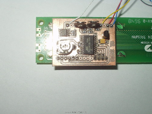

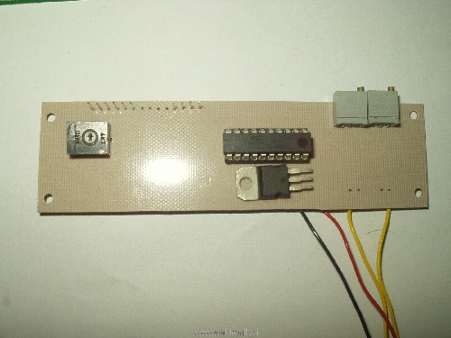

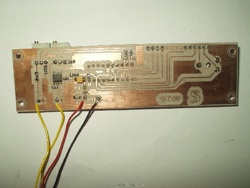

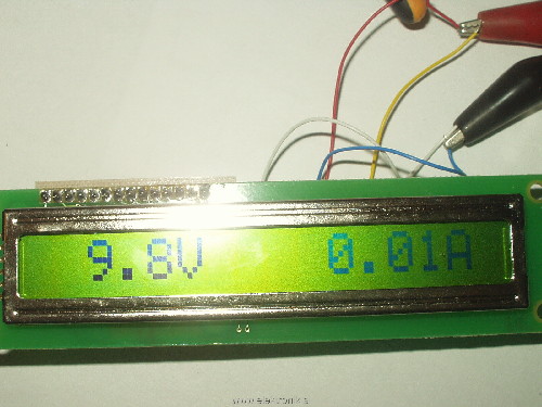

kratek povzetek projekta:
Na sejmu Pordenone sem kupil par displejev po 1€. Prodajali so se kot dvovrstični , a izkazalo se je da so v resnici enovrstični, ki se sicer obnašajo kot dvovrstični.
Cifre so velike ter vidne tudi z večje razdalje. (škoda edino, da nima osvetlitve)
Displeja sem se tokrat lotil z AVR-jem. (Kasneje še s PIC-em) Oba programa sem pisal v assemblerju. Program je v celoti s komentarji objavljen tukaj. Naredil sem dve tiskanini. Za SMD ter mikrokontroler v DIL ohišju. Vse potrebno za izdelavo je v prilogil. Pred programiranjem je potrebno določit notranji oscilator 4Mhz. Prav tako je v prilogi hex za ekvivalentno vezje s pic-em. Tiskanine pa nisem risal. Na vezju je uporabljen še en operacijski ojačevalec. Sam sem uporabil LMC6482 katerega sem imel doma. Lahko se uporabi kaj podobnega - recimo LM358.
