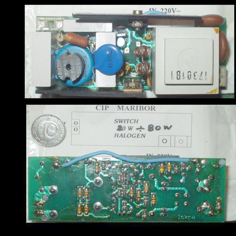

Prav take je imel pred časom ČIP v Mariboru v razprodaji. Bili so brez ohišja - namenjeni so bili za napajanje halogenskih žarnic. Doma bi še moral imeti enega.Če ga najdem ga sicer lahko prerišem - a ne vem kako je s transformatorji. Mislim, da so zaliti. Sad
Sam bi pa potreboval načrt za swicerja 230V/30V do 3A katerega bi dal namesto težkega transformatorja v delavniški usmernik.

Sem našel tistega, ki sem ga omenil zgoraj. Na njem sicer ni dosti kaj - a vseeno ga je problem prerisati ker je tiv dovstranska. Poleg tega ni podatkov o transfornatorjih. Sad. Izdelala ga je, po znaku na tiskanini sodeč Iskra. A mogoče lahko kdo priskrbi načrt?
