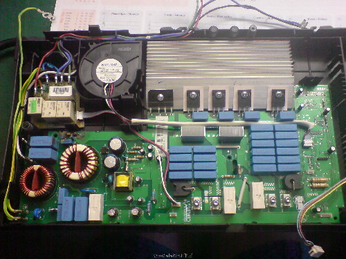

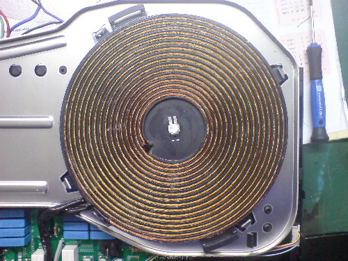

Pripenjam fotografije indukcijske plošče
 Velikost datoteke:  574.98 KB
 Pogledana:  51 krat
Kontrolna plošča z RC in FET ptranzistorji
Vidim da je nekaj odžgano, kolko je stara ta zadeva ?

PrispevekObjavljeno: Pon Nov 15, 2010 8:06 pm    Naslov sporočila:   Odgovori s citatom
Plošča je bila v popravilu leta 2008 takrat je bila ravno 1 mesec čez garancijo jo je pa strela pošlatala tako da sem menjal celotno vezje.
