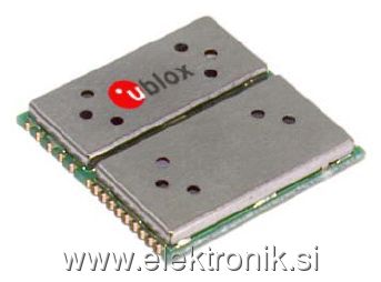

Malo nenavadno vprašanje, ampak tega še nisem počel. Zanima me, na kakšen način se lotiti zadeve, da bo reč preživela? Gre za nekaj podobnega temu na sliki.

Žal nimam odgovora, ampak me zanima, če imaš v rokah GPS modulčke, ali si tole dal samo kot primer?

Ploščo zaščiti z alu folijo, pusti odprtino samo tam, kjer je zadeva dejansko zaspajkana. S pihalnikom toplega zraka segrevaj dokler ni pripravljeno za odstranitev modula.
Ali pa uporabiš pečko, segreješ, odpreš in hitro snameš.
Živijo,
Take GPS module sem že odspajkoval in gre brez vsakih težav, vsi so preživeli. Jaz najprej dodam malo spajke, da so kontakti dobro omočeni. Taki modulčki se običajno polagajo enako kot vse ostale SMD komponente, zato spajke ni v izobilju in je težko segret spoj. Zatem s spajkalnikom segrevam povezave na eni strani tako, da spajkalnik vlečem vzdolž modula. Istočasno pod modul potiskam tanek aluminijast listič, ki prepreči, da bi se pin zopet spojil z blazinico (padom) na TIV (na Al se spajka ne prime). Take namenske lističe se v kolutku dobi v Buerklinu in so zelo tanki (0.05 mm, širine 6 mm). Ko je ena stran odspajkana, odspajkaš še drugo.
