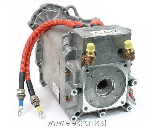

valdo Član
Pridružen-a: Pet 29 Jul 2005 7:58 Prispevkov: 13 Aktiv.: 0.06
Objavljeno: Ned Mar 01, 2009 11:05 am Naslov sporočila: |
Jutro !
Ne bom nic komentiral probla bom zalepiti slike emotorja za v avto
44.06 KB |
4 krat |
52.98 KB |
2 krat |
46.92 KB |
2 krat |
73.56 KB |
11 krat |

To je AC servo že dolgo znan v industriji. Združuje dobre lastnosti trofaznih, sinhronskih in enosmernih glavnostičnih motorjev.
Vendar brez regulatorja ni uporaben.

Valdo, kaj si želel pokazati s tem motorjem? Da je mali? Da je poceni? Pa še prav maš. Samo sem že nekaj postov nazaj napisal, da problem e-avta ni v motorju.
Zraven tega motorja namreč sodijo akumulatorji, ki so 100x večji, težji in dražji.
Brez njih ne gre. Žal. Razen če boš kabel vlekel za avtom....
