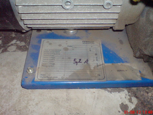

Edini podatek na agregatu je 5,2A. Nekdo je želel nanj priklopiti 1kW halogenski reflektor. Ampermeter je na omrežnih 230V kazal 4,4A torej čisto računsko bi moralo delati.

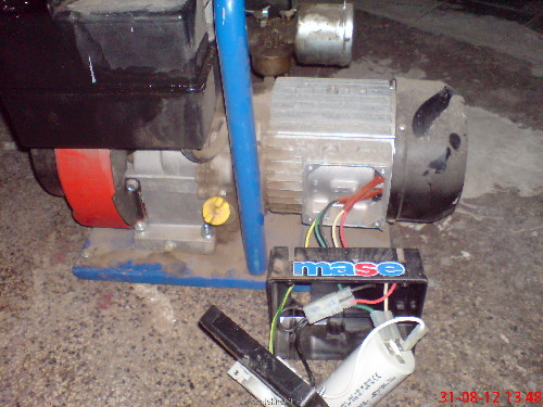

In tudi je - zaženem agregat, priklopim reflektor, deluje, agregat ugasnem.
Naslednji poskus 15 minut kasneje: reflektor ne sveti več. Navadna 60W žarnica: tudi ne.
Iščem bimetal: nima. Varovalko: nima. Razdrem priključno dozo: nikjer kakšne zaščite, žice iz doze direktno v motor.
Merim navitja: nekaj kaže, ne vem pa, kaj bi moralo kazati, ker ne poznam vezave.
Merim kondenzator 40uF: kazalec ohmmetra skoči in gre nazaj na neskončno, torej tudi približno vredu.
To se seveda mora zgoditi v petek, 15 minut pred koncem delovnika. Kaj še torej ostane za ponedeljek ? Tista finta s priklopom 9VDC v vtičnico ? Je bil zagonski tok 1kW reflektorja (ki je verjetno 44A) prevelik šok ?

Daj pomeri upornost primarnega navitja. Pa žrtvuj eno 9V baterijo, jo priključi na izhod med nedelovanjem in nato pomeri napetost. Pod pokrovom na desni je hladilna elisa ali kaj drugega?
Tisti reflektor ga po moje nebi smel uničiti, ker bi glede na moje izkušnje prej ugasnil motor. Je pa res, da neogrete žarnice kar nekaj toka potegnejo.

iz generatorja so 4 žice. Kako pa je to narejeno ? Isto kot pri centrifugi, slika spodaj ?
A 9V baterijo priključim ko motor deluje ali ko ne deluje ?
Nisem posebej gledal kaj je pod pokrovom, ker nisem vedel, da bi lahko bilo še kaj drugega kot ventilator. Kaj pa še tlačijo pod ta pokrov ?

Pod tisti pokrov tlačijo napetostne regulatorje, samo če so moje ugotovitve prave potem gre za asinhronski generator, pri katerem, če prav razmišljam 9V ne bo pomagalo. Odpri pokrov pa poglej, če ima rotorsko navitje in krtače, ali je brez.
