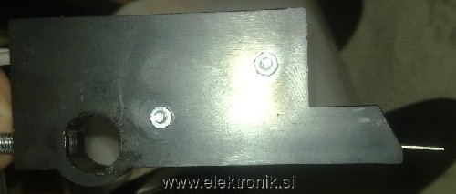

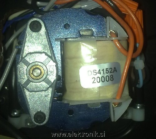

Zanima me kje bi lahko dobil takšen elektromotor, ki je spodaj na sliki in podobno mikro stikalo
Elektromotor je z reduktorjem in ima zavoro drugi motor pa je brez zavore.
Na izhodu reduktorja je nekje 60 obr/min. Dimenzija motorja so nekje 70x70x70.
Ostalih podatkov pa nimam, edino to da je 230VAC.

To je pa precej podobno črpalkam za izmet vode v starejših pralnih strojih.

Stikalo je na zadnji sliki. Je mikro stikalo v tistem črnem ohišju. Na desni strani se vidi del tipala ki daje kontakt.
Ja tudi mene spominja na elektromotor za izmet vode.
