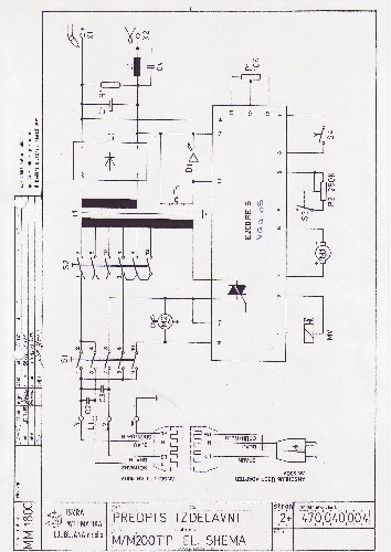

ima mogoče kdo dostop do tega varilnega aparata? Sam sem namreč dobil v popravilo Iskra M/M 200F Profi ampak ga je na žalost že nekdo pred menoj načel... V aparatu manjka Izbirno stikalo 230/0/400V to je verjetno podobno ali enako stikalo kot za izbiro levo/desno. Prosil bi nekoga ki ima omenjen aparat da mi nariše shemo kako stikalo preklaplja med žicami, da bi poskusil dobiti pravo stikalo... Če ima kdo shemo pa še toliko boljše.
Našel sem pa še listek, ki je verjetno pripadal stikalu ima pa kodo
HD16M2200380R022C
Verjetno 16A 220/0/380V google mi ne najde nič uporabnega.

Zadevo sem rešil, dobil sem tudi načrt napajalnega dela, ki ga pripenjam. Mogoče pride še komu prav.
