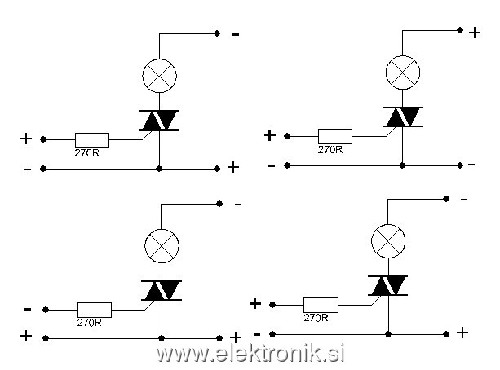

Ne razumem. Tricac bo vključil v vsakem primeru ne glede na smer toka, če bo med G ter MT1 stekel predpisan tok ustrezno dolgo. Poskusi zadevo potestirati z enosmerno napetostjo. (kot sem narisal v prilogi). V vseh primerih bo triac vključil, le izključil ne bo. (izključi, ko med MT2 ter MT1 ni več napetosti)
Lojzek,
Ne gre za kak programski hakeljc.
V prilogi imaš izvorno kodo. (nisem čisto prepričan, če je ravno zadnja verzija, ker nisem na delavnišekem PC-ju) Pri vsej zadevi je važno, da imaš triac z čim nižjim Ig-jem. Doma imam montirana dva taka regulatorja, ter delujeta brez težav. Prav tako imam zmontirana dva časovna stikala, ki delujeta v principu enako. Stvar je veliko v rabi (montirano v shrambi ter WC.ju) V funkciji pa je že kak mesec več od takrat ko sem članek objavil v reviji.

@Silvo: nekako po tvojih risbah sem poskušal in v določenih primerih je triak hotel več toka za proženje.

Lojzek, evo rezutati meritev. Vzel sem triac L6004L8, katerega sem uporabil pri vseh mojih aplikacijah. Kot breme sem vzel 12V avtomobilsko žarnico. Zaporedno z G sem vezal multiturn trimer. V treh primerih vezave (zgoraj desno, levo ter spodaj levo - skica v prejšnem mojem sporočilu je triac odprl tok 4.2mA. Pri zadnji vezavi pa 5.3mA. V prilogi imaš lep datashet z vsemi temi podatki. Za omenjen triac je sicer v datashetu prozilni tok za primer Q1,Q2,Q3 10mA za Q4 pa 20mA.
