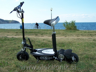

Torej - odličil sem si elektrificirati vozilo za prevoz v službo in okoli po Ljubljani. V službi imamo Tomosovega Youngsterja (50ccm, 25km/h - lahko voziš kot kolo, brez čelade in po kolesarski stezi) in je ok, vendar ima zame veliko pomankljosti: smrad, hrup in glavno - iz kleti bloka bi izginil v tednu ali manj. Sad
CILJI IN ŽELJENE KONČNE LASTNOSTI E-SKIROJA:
- ker v Ljubljani kradejo kot srake, mora biti skuter enostavno prenosljiv (da ga lahko odnesem v stanovanje, službo ... brez kompliciranja),
- teža skuterja zaradi prenosljivosti čim manjša,
- avtonomija skuterja vsaj 15 km, raje še kak km več,
- moč skuterja zadostna za hitrost vsaj 25 km/h ter premagovanje povprečnih klancev brez problemov,
- enostavno polnjenje skuterja in v čim večji meri zaščita pred uporabniškimi napakami (napačen priklop polnilnika ...),
- izdelava mikrokontrolerskega modula za nadzor napetosti, toka, porabe, časa vožnje, preostalega časa vožnje (predvsem za analizo napajalnega sklopa),
- zaščita elektronskih sklopov skiroja tako, da je vožnja neproblematična tudi v dežju oz. mokri cesti.
V nadaljevanju bom mogoče poskusil še z naslednjim:
- zamenjava obstoječega motorja z brezkrtačnim outrunnerjem (to za seboj potegne tudi menjavo regulatorja)
OSNOVA
Kot osnova mi je tole: http://www.bolha.com/oglas3437401/elektricno-vozilo-prihodnosti-elektricen-elektricni-skuter-scooter-skiro-kolo-motor-1000w-35km-h-moc
Ta skiro je zaenkrat edini, s čigar izdelavo sem bil zadovoljen; sem pregledal že precej takšnih in drugačnik skuterčkov, ampak je bilo vse bolj kot ne šlamparija. Tu sem pa ostal pozitivno presenečen. Moč motorja je takšna, da zmore tudi daljše klance brez problemov.
V osnovi ima ta skuter 1000W krtačni motor, elektronski regulator obratov (torej zvezno krmiljenje hitrosti), 3 zaporedno vezane PbGel akumulatorje (3x 12Ah, 12V). Velikost gum je 10'', kar pomeni, da se da zapeljati tudi čez kakšen rob ali pesek brez večjih problemov, zavore pa so diski spredaj in zadaj.
PREDELAVA - NAPAJANJE

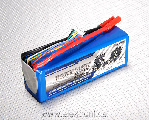

Napajanje je v osnovi, kot že povedano, izvedeno s tremi 12V/12Ah zaporedno vezanimi PbGel akumulatorji. Nominalna napetost takšnega packa je 36V (2V/celico), maksimalna 44V (2,4V/celico), minimalna 32 (1,8V/celico).
Če omenjeni pack nadomestimo z LiPolymer celicami (10S), dobimo zelo podobne ključne parametre: nominalna napetost 37V, maksimalna 42V in minimalna 33V. Seveda je pri izboru treba paziti, da imajo izbrane celice zadostno tokovno zmogljvost (konstantno vsaj 50A, da je malo rezerve - ni pregrevanja celic).
V tem primeru lahko obdržimo originalni krmilnik, seveda pa je potrebno polniti celice z drugačnim polnilnikom (ter uporabo balanserja).

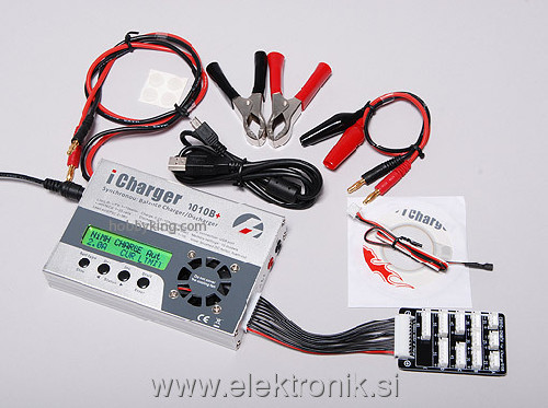

Glede na zasoljene cene lipoly celic (in tudi polnilcev Smile ) pri nas, sem se odločil za nakup v honkonški spletni trgovini hobbyking, s katero imamo slovenski modelarji že veliko dobrih izkušenj, cene pa so napram našim nižje za faktor 2-5.
Ker serijsko narejenih 10S celic ni na voljo, sem se odločil za kombiniranje dveh packov v zaporedni vezavi in tri takšne 10S komplete še vzporedno za povečanje kapacitete ter tokovne zmogljivosti (ok, tega ne bi bilo treba, že en paket po podatkih zdrži 75A trajne obremenitve). Tako bo skupna kapaciteta akumulatorja 15Ah, nominalna napetost 37V, dovoljena trajna tokovna obremenitev pa 225A Wink. No, do sledenjega nekako ne bi smelo priti Smile.
Glede samega priklopa priključkov za balansiranje sem še vedno malo v dvomih, ali jih povezati tako, kot sem si zamislil (PDF v prilogi) - v tem primeru bi bile celice po trojčkih vezane vzporedno. Kar pa po drugi strani ni napačno, saj je itak cilj imeti celice čimbolj uravnotežene, po drugi strani pa če ima ena od celic v trojčku malo višjo napetost, se pač ta prazni najprej (kar pa za celico ni problem, saj je tokovno dovolj zmogljiva).
ŽIVLJENSKA DOBA CELIC:
Glede življenske dobe samih celic po mojem ne bo problema, saj bodo obremenjene minimalno, tako pri polnjenju (7A = 0,5C, kar naj bi bilo nekako optimalno; tudi napetostno mejo bom dal na 4,1 V/celico in ne 4,2 V) kot pri praznjenju (dovoljen trajni tok 225 A/pack oz. 75 A na celico; dejansko bo skupni tok okoli 20-30 A).
Celice bodo balansirane ob vsakem polnjenju, tako da pričakujem življensko dobo vsaj ene 500 ciklov (kar z malo preračunavanja znese 7500 km) - če bodo toliko zdržali tudi drugi deli skiroja, se ne bo čisto nič za pritoževati ...
6/7.7.2009 - SKUTER DOMA, PRVI TESTI
Evo, včeraj sem dobil svoj (!) skiro in se takoj vrgel na njega. Glede na to, da robe s kitajske še ne bo kmalu, se bom nekaj časa vozil na svinec ... Ob razstavljanju skuterja mi je najprej padlo v oči, da so akuji (sicer v eni platneni torbi) priklopljeni z nekimi cenenimi kabelčevlji in da se stalno iztikajo, dolžina kablov pa je bistveno prevelika glede na potrebe (npr, za zaporedno povezavo 25 cm - razdalja med pinoma pa je 2 cm), akuji v torbi pa se premikajo vsak po svoje in ko jih daješ v skuter se že kar namučiš.
Zadevo sem rešil tako, da sem akuje najprej zlepil med sabo z dvostranskim lepilnim trakom, nato pa še okoli s silvertape-om, iz katerega sem naredil še "ročaje za dviganje" ob strani. Kable sem pocvikal in jih scinil direktno na kleme akujev. Zdaj zadeva gre noter brez problemov - vedno v prvo Smile.
Zadeva ima v originalu med akuji zaporedno vezano 30 A avtomobilsko varovalko, kar pomeni, da je tok še manjši, kot sem mislil. Je pa regulator po podatkih 32 A in tudi prodajalec me je opozoril, da se varovalke rade kurijo - nič čudnega ... Smile No, pregorela mi še ni, bom pa ob prvi takšni situaciji dal noter 35 ali 40 A.
Originalni akuji so tokovno kar na limiti in se jim napetost ob polni obremenitvi (speljevanje, klanec) kar dobro seseda - pri LiPoly tega ne bo in pričakujem tudi malo boljše performanse.
Slike sledijo - pozabil aparat doma ...

LiPoly accu, 5S, 5000mAh, 15C/20C, 144x49x40mm, 666g

Pametni polnilec (300W, 10S, z vgrajenim balanserjem)

z menjavo celic bom predvsem pridobil na nižji masi skuterja, nekaj seveda tudi na zmogljivosti in kapaciteti. Vendar glavna mi je masa, saj mi je glavni cilj narediti skuter tako lahek, da ga lahko jaz ali žena brez problemov primeva in odneseva v stanovanje / službo ...
Jule:
5S /torej 5 zaporednih celic/ LiPoly s kapaciteto 5000 mAh in dovoljenim konstantnim praznilnim tokom 15C /torej 75A/ pridejo slabih 50$. Tisti motor (no, še tudi par drugih) je hudo strupen in če malo pogledaš po forumih so z njim delali zelo hude električne bicikle - po mojih pojmih je celo malo prehud ... Smile So pa cene na hobbyking napram našim res nore. Tudi ko prišteješ carino in davek (no, zavisi predvsem od sreče a carinijo ali ne - še niti ne toliko od zneska, kot so imeli izkušnje drugi ... Smile ) je cena ohoho nižja kot pri nas.
