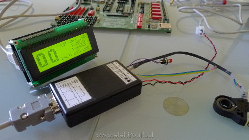

Evo, program je končan!
Sledi še končno testiranje na samem skiroju, del pa seveda šele po tem, ko dobim nov brezščetinar in regulator zanj iz Kitajske (tudi slednjega bom namreč krmilil preko mojega vezja, da lahko omejim moč motorja glede na različne parametre (maksimalna dovoljena hitrost, temperatura, tok).
Danes sem dobil še Magurino ročico za plin, ki seveda že tudi deluje bp No, vsaj na ekranu, regulatorja še nimam ...
Edina stvar, ki jo želim še dodati je spreminjanje parametrov (obseg kolesa, maksimalne dovoljene vrednosti (hitrost, tok, temperatura), kapaciteta akumulatorja) - sedaj imam to fiksno vpisano v flashu. Ugotavljam, kako bi to izvedel preko ene tipke ...
LP, Grega
p.s. Se vidi, da žene ni doma, da lahko toliko programiram

Hvala za namig, vendar se mi zdi takšen "joystick" premalo robusten ... Tipka zunaj bo le ena, ena SMD pa še zadaj (reset parametrov). Zdaj razmišljam o varianti dolg-kratek pritisk (dolg - pomakni se na naslednji parameter, kratek-spremeni parameter) in po mojem bom kar to naredil. Konec koncev takšnih stvari ne spreminjaš vsak dan in je lahko tudi malo bolj "user-unfriendly"
LP, Grega

Evo, končno sem si vzel čas in resnično (ne le z izračuni ) stestiral avtonomijo skiroja. Vozil sem se večinoma po ravnini, nekaj tudi klancev (tako gor kot dol) in z GPSom ugotovil naslednje:
- Povprečna hitrost: 26,5 km/h
- Maksimalna hitrost: 41,1 km/h
- Prevožena razdalja: 27,85 km
Vozil sem do 3,2 V / celico (32V), ko sem doma paket priklopil na balanser, je imela najnižja celica 2,98 V (sredina paketka), najvišja pa 3,31 V (rob paketka). Celice so bile po koncu vožnje segrete na 40 stopinj (no, nekaj je dodal tudi Watts'up merilček, ki sem ga imel zraven in ki tok meri preko shunt upora).
Ko sem primerjal podatke iz Watts'up metra ter moje elektronike sta se tok in napetost skladala (pod 0,2 V/A razlike), pri merjenju kapacitete pa sem našel še en bug, zaradi katerega se preostala kapaciteta ni odštevala pravilno. Ravno tako sem bug našel tudi pri merjenju hitrosti, vendar je že odpravljen .
LP, Gregor
