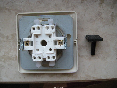

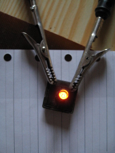

Kako pa veš da je Led dioda,po mojem je tlivka.Mogoče si pomešal žico zaradi faze.a/Odpojovac pro oloveny akumulator.htm
492.65 KB |
3 krat |
529.82 KB |
3 krat |

Ali s stikali prižigaš varčne žarnice, oziroma fluorescentke? Potem se boš težko znebil svetenja tlivk, če sploh.

Če se moti se lahko potegne ven tlivko.

Ali pa odstraniš tlivke v stikalih in problem bo rešen....
