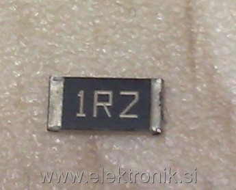

PrispevekObjavljeno: Ned Dec 13, 2009 12:05 am    Naslov sporočila:   Odgovori s citatom
Hmmm nikjer ne najdem vrednosti tega smdja, tisti Z na koncu ne vem kaj pomeni..

PrispevekObjavljeno: Ned Dec 13, 2009 12:28 am    Naslov sporočila:   Odgovori s citatom
Tisto ni Z ampak 2.
Vrednost je torej 1R2, kar je 1,2 ohma.

PrispevekObjavljeno: Ned Dec 13, 2009 12:29 am    Naslov sporočila:   Odgovori s citatom
Aja, se pravi taka je standardna dvojka? Ker sem bil prepričan, da je Z, samo mi je bilo čudno ker nikjer po internetu ni oznake Z za smd, r pa vem da pomeni decimalna vejica....
EDIT: šele sedaj sem opazil, da je na desni strani malce podaljšana "črtica", torej dvojka, @VolkD hvala Wink

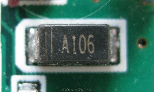

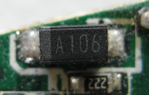

PrispevekObjavljeno: Ned Jan 17, 2010 3:30 pm    Naslov sporočila:  SMD Dioda z oznako A106 Odgovori s citatom
Zanima me kakšna je ta dioda z oznako A106 kot je (raz)vidno s spodnjih slik.

PrispevekObjavljeno: Ned Jan 17, 2010 4:15 pm    Naslov sporočila:   Odgovori s citatom
Ni dioda, temveč kondenzator. Tantal. Vrednost je 1 uF

PrispevekObjavljeno: Ned Jan 17, 2010 5:11 pm    Naslov sporočila:   Odgovori s citatom
10 uF.

PrispevekObjavljeno: Ned Jan 17, 2010 5:21 pm    Naslov sporočila:   Odgovori s citatom
10 uF jp je; tukaj imaš še razloženo na 4 strani, kaj pomenijo vse oznake za različne tipe:
http://www.szcanyi.com/tantalum%20capacitor.pdf

PrispevekObjavljeno: Ned Jan 17, 2010 7:32 pm    Naslov sporočila:   Odgovori s citatom
radio48 je napisal/a:
10 uF.
Ups , res je !
