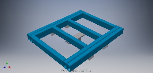

Zmodeliral sem konstrukcijo CNC-ja s premično mizo. Mogoče sem malo pretiraval s profili mostu Smile
Povečal sem razdaljo med ležaji X-osi na 200mm, tako da imam hoda sedaj 550mm. Konstrukcija pa je težka 11kg.
Povečal sem še razdaljo med vodili Y-osi za boljšo togost in znaša 265mm. Hod po Y je 310mm po Z pa 100mm.
Kakšno mnenje?

Glede na to, da delaš konstrukcijo iz profilov je vseeno, če za celotno vzameš cevi.
Cevi boš lahko po potrebi kasneje napolnil z betonom/peskom in s tem zmanjšal vibracije in tudi nekoliko povečal togost.
Tudi, če ne napolniš cevi je priporočljivo, da jih vsaj zapreš. Jaz sem to naredil kar z lesenimi čepi, ki sem si jih porezkal na cncju.

Sama izbira jeklenih profilov je seveda najcenejša (študentska) ,vendar je spajanje le teh mojstrsko delo. (notranje napetosti- krivljenje profilov). Ker ne podcenjujem nobenega mojstra ,bi samo opozoril na most, ki nekako prekriva rezkar. (omejuje dostop do rezkarja in se nekako zadeva.)
Mogoče tudi spajanje dveh profilov v isto ravnino ni smiselno v kolikor najdemo profil ustreznih dimenzij.

Lahko kaj več poveš o teh notranjih napetostih, ali pa daš kakšen link. Za spajanje bom verjetno uporabit tudi epoksi, samo ne vem ali bi dal epoksi med spoje ali bi vsak kos posebej izravnal, glede na to, so profili ponavadi konveksno izbočeni bi lahko nanesel epoksi na profil in ga potem po celi dolžini izravnal. Je pa vprašanje kako se bo epoksi oprijel na kovino, glede na tanek sloj.
Dostop do rezkarja pa nebi smel biti problematičen.
S stroja bi nekako rad iztisnil največ kolikor se da s takimi vodili in vreteni. Rad bi obdelal tudi kakšen aluminij, pa z majhno hitrosjo če je treba. Pa da je dovolj natančen za rezkanje PCB-jev

Predlagam, da zadevo ali priviješ skupaj oz. še bolje zavariš in daš na žarjenje za popustitev napetosti (jaz sem dal 0.5€/kg oz. vrjetno še manj, se ne spomnim več).
Lepil CNCja sigurno ne bi oz. bi bilo lepljenje kot dodatek k vijakom (kar pa je nekako brez pomena). Glevni razlog so vibracije, ki nastanejo že samo med premikanjem. Tudi če so minimalne še vedno so.
Nekakšno "pravilo" je, da bo šele 3. oz. še kakšen več cnc tak, kot mora biti. Tako, da, če ti je važno, da bo to za rezkanje vezij in aluminija, lahko kar vredu CNC narediš že iz MDFja.
Moj prvi je bil iz MDFja, ki ga v obiju razrežejo po želji, trapeznih vreten in vodil od predalov, pa je bila točnost celo tam nekje +-1mm (zaradi vodil).
Če malo pogledaš po inernetu, lahko najdeš lesene cncje s katerimi delajo stvari, da lahko samo Applause Shocked

Epoksi bi uporabil sam za izravnavo zeleznih profilov, naj bi tudi malo dusil vibracije. Se pa ne uporablja za spajnjeelementov. No saj eno prednost vijacenja vidim v temu, da se ta stroj lazje spreminjati, nadgrajevati..

Na tvojih modelih nisem opazil vijakov, zato sem predvideval, da boš konstrukcijo zvaril in takrat se pojavijo težave krivljenja profilov.
Vijačenje se najlažje izvede z montažnimi aluminijastimi profili ,v kolikor ti v prodajalni razrežejo z precizno žago. Potem samo sestaviš, kot lego kocke.
Vijačna tehnika jeklenih profilov v kombinaciji epoxsi smole mi ni znana vsaj za cnc-je. Poznam pa primer ,ko so bicikel (aluminij) dvakrat neuspešno zvarili ,nato pa uspenšo popravili-spojili s karbonskimi vlakni.(mojstri pravega kova)
Verjetno so vse možnosti izvedlijive.....

Ja vijaki so še v izdelavi Smile Celoten CNC je zaenkrat v planu brez varjenja.
