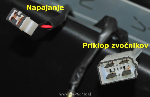

V traktor Same Dorado sem hotel zmontirati avtoradio Sony XR-C450RDS. Avtoradio ima ISO A in B konektorja za napajanje in priključitev zvočnikov. Problem pa nastopi pri napeljavi za avtoradio v traktorski kabini. Na priloženi sliki sta označena konektorja za napajanje in priključitev zvočnikov v traktorju.
Zanima me, ali kdo ve kakšen adapter bi potreboval za povezavo med avtoradiom in napeljavo v kabini? Nekaj sem že iskal po netu, pa je vse namenjeno za avtomobilsko vgradnjo.

Adapterji Euro <--> "nekaj" obstajajo, ampak za traktorje je pa malo bolj specifično. Sam bi najprej preveril kako je z dobavljivostjo (in ceno) pripadajočih konektorjev ali pa kompletnega adapterja na servisu, nato pa bi vse skupaj sestavil na euro konektor ki si ga dobil skupaj z radijem.

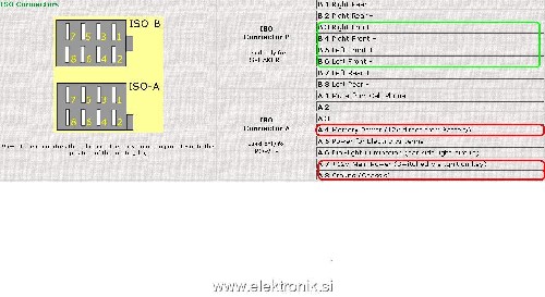

V najbližji trgovini z elektromaterialom kupi iso-konektor,ki najbrž paše na radio.Na konce žic,ki gredo is tega konektorja prilotaj čevečke,in jih ustrezno natakni na konektor v traktorju
V priponki ti prilagam še pinout iso-konektorja.
Lp,Alen
Iso-konektor
Pin A4 in A7 veži skupaj.

Pri traktorjih ne vem če boš dobil originalen konektor za to. Najbolje bo da si ga kar narediš kot je omenil predhodnik. Če imaš nekaj osnovih pojmov le-to ne bo problem. Zapomniti si moraš da rdeča žica predstavlja + in črna - . Za zvočnike pa piše kateri je kateri, so nekakšne plastične oznake na kablih, če prav vem.

Na konektorju za zvočnike je oznaka za levi in desni zvočnik. Za napajalni kabel pa tudi ne bi smel biti problem. Zaenkrat hvala lepa za odgovore. Bom poizkusil naredit tako, kot je opisano.
