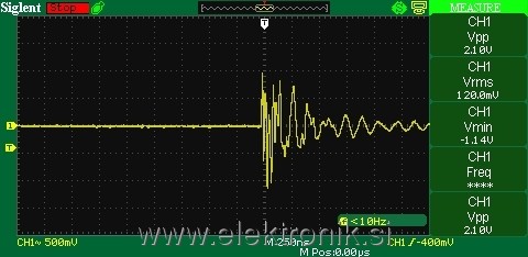

PrispevekObjavljeno: Tor Apr 01, 2014 6:56 pm    Naslov sporočila:   Odgovori s citatom
Pozdravljeni.
Na elektroniko z majhnim relejem (12V 1A) sem priklopil kontaktor IK21-01 z 230V navitjem.
Ko kontaktor izključim se pojavi EMC motnja, ki mi resetira vezje. Z osciloskopom sem na napajalni napetosti 3V ( mikrokontroler) izmeril vrednosti skoraj 1,5V.
Zanima me, ali ima kdo kakšne praktične izkušnje s tovrstno zadevo. Na navitje bi moral montirati RC člen (samo kondenzator mislim, da ne bo v redu). Ali ima kdo izračunane optimalne vrednosti RC elementa?
Reaktanca Xc za 100nF pri 50 Hz je malo manj kot 32K, kar pri direktni povezavi pomeni malo preveč. Za čisto ohmsko upornost bi to pomenilo cca 1.5W. Razmišljal sem, da bi dal kontaktor in elektroniko v kovinsko ohišje, pa mi to trenutno povzroča težavo zaradi prostora.
V prilogi je slika merjena na GND elektronike, merjena po tem, ko sem na A1 inA2 (tuljavo kontaktorja) dodal RC 220nF/56E.
Lp M.

PrispevekObjavljeno: Tor Apr 01, 2014 8:51 pm    Naslov sporočila:   Odgovori s citatom
1. vzporedno s tuljavo releja veži diodo (npr. 1N4004) v zaporni smeri;
2. vzporedno s kontakti releja veži zaporedno vezana 100 Ohm in 100nF ali varistor za nazivno napetost 275V.

PrispevekObjavljeno: Sre Apr 02, 2014 9:42 am    Naslov sporočila:   Odgovori s citatom
psevdonim je napisal/a:
Točka 1 ni izvedljiva, ker je navitje kontaktorja 230VAC.
Lp M.

PrispevekObjavljeno: Sre Apr 02, 2014 10:13 am    Naslov sporočila:   Odgovori s citatom
dioda gre na tuljavo releja, ne kontaktorja

PrispevekObjavljeno: Sre Apr 02, 2014 1:26 pm    Naslov sporočila:   Odgovori s citatom
Ne bi ti raje RC člen vezal vzporedno tuljavi kontaktorja in ne stikalu?
Tako je vsaj bilo v vseh krmiljih ki sem jih delal in teh ni bilo malo.

PrispevekObjavljeno: Sre Apr 02, 2014 1:43 pm    Naslov sporočila:   Odgovori s citatom
tukaj je vezano na tuljavo, tukaj pa na kontakte. Sprobaš eno in drugo, ali pa vežeš kar oboje.
P.S.: http://www.redlion-controls.com/Products/Groups/NoiseSuppression/SNUB/Docs/12027.pdf
