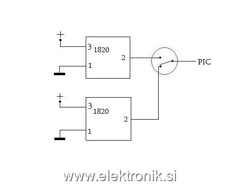

uuu kar dobro hvala Very Happy še nekaj bi vprašal : ali zna biti problem pri tem če bi dal dva senzorja DS1820 in jih ločil s stikalom tako kot na sliki npr. da bi imel en senzor zunaj in enega v hiši in bi vsaketoliko časa pritisnil stikalo in pogledal kakšna temp. je zunaj ?

Kaj pa, če bi ti kazalo izmenično obe temperaturi brez stikala?
Še nekaj: v slovenščini uporabljamo velike začetnice in dvojino!
