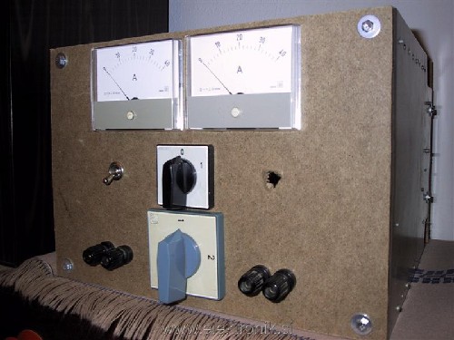

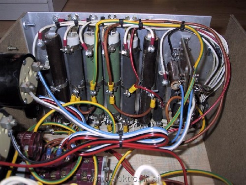

Saj če imaš par evrov v žepu skočiš v štacuno po kak primeren kaloriferček, ki mu grelno žico prevežeš na ustrezno upornost, ventilator pa pustiš za hlajenje.
Paziti pa moraš, da ne izbereš takega z žico navito v tuljavo, zaradi induktivnosti (enak problem imaš lahko z močnostnimi upori).
O tem sem pred časom resno razmišljal, potem pa so mi pod prste prišli ravno pravi upori, že montirani na aluminijaste plošče, da sem zložil uporabno zadevo.
Seveda je zadeva dvokanalna, da lahko polno obremeniš stereo ojačevalec, za kakšno minuto brez prisilnega hlajenja (ventilatorja) 2x400W brez problema.
Preklopniki 4-8 Omega inkluziv.
Praktično ves material je "recikliran" Cool
Aja, instrumenti kažejo V, čeprav piše A. Glavno da številke ustrezajo. Za grobo oceno dovolj, za fino pa itak rabiš osciloskop ali pa trueRMS V-meter.
