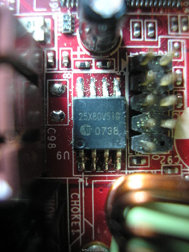

Mimogrede, sem odšraufal matično iz računalnika in sem našel tudi BIOS čip (slika v priponki).
Ker pa bom moral najrbž počasi obupati glede repogramiranja BIOSa/nakupa enake matične plošče, sem si že nagledal enih par plat in i5 procesorjev.

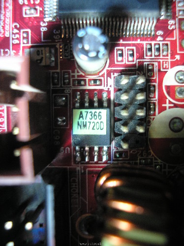

In kako naj jaz vem za kateri čip gre ? Naj ugibam po obliki ?
Snemi nalepko in poslikaj zadevo, prej jo po potrebi sčisti, da bo napis viden.

Drugače pa je SMD 8pin SOIC / SO .
Lahko smd sprogramiraš in vstaviš s pravim bios-om
Tukaj dobiš sprogramiramiran BIOS ( DIL ) .
Tukaj pa SOIC.

Imaš zelo podoben čip ko jaz.
Če bo moj programator delal na mojem čipu, bi znal tudi na tvojem.

Imam programator, ki lahko programira ta čip. Imam tudi vse potrebno orodje, da ga snamem s plošče in ponovno prispajkam.
