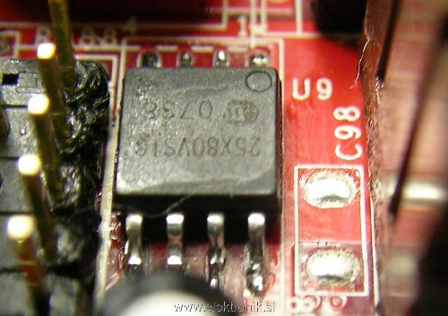

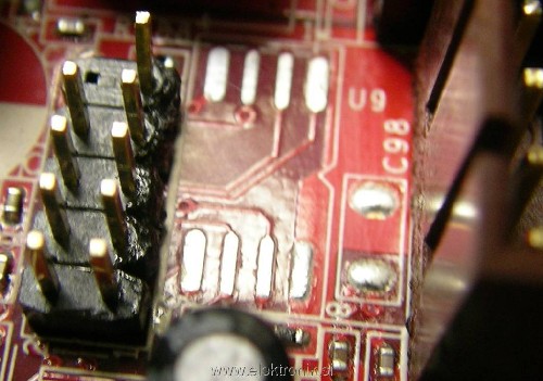

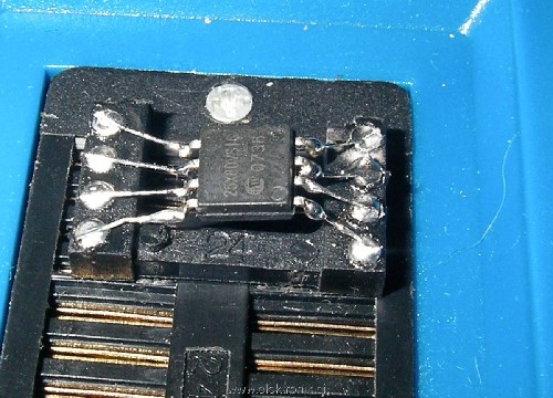

Še par slikic.
Na drugi sliki se vidi, da smo malo zasmodili berg konektor. kakorkoli še bolj bi ga poškodovali, če bi ga jemali ven, zato smo se odločili, da pustimo tako kot je.
