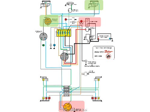

Vem da že stara tema ampak. Imam električno inštalacijo za zetor 2511.
356.99 KB |
57 krat |

Hvala za to shemo, ravno to sem iskal.
