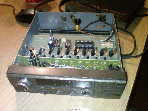

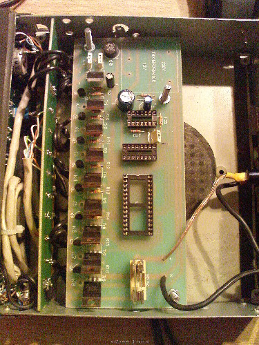

Programsko krmiljeni svetlobni efekti
Izdelek za zaključno nalogo, slučajno sem dobil kose in vse kar rabim zato sem se odločil za tako enostavno zadevo. Ampak sem naletel na problem, ker ne morem sprogramirati Eproma, prof. mi dela probleme.. Bo že nekako zaživel lightshow. Je pa 8 kanalni. 200W na izhod.
Uporabil sem kar staro cb postajo od midlanda za ohišje. Dancing

Eprom lahko sprogramiraš pri meni.

Tudi jaz ti lahko sprogramiram Eprom, daj mi .hex in dobiš sprogramiranga Smile

Tudi pri meni je ena škatla epromov. Kakega potrebuješ? Če imaš hex ti lahko kakega napišem.
Pred davnimi čas sem naredil nekaj "light show-ov" v takem stilu. 555->4040 ->eprom. Napisal sem celo program za generiranje kombinacij - bi moral najti.

Hm...hm...kje so kaj dobli ta načrt oz. tiskanino. Tudi jaz sem pred cc.5 leti za zaklučni izpit naredil isti svetlobni efekt. In shema je popolnoma ista Smile Katero šolo obiskuješ? Jaz sem SC Velenje!

Kje? SŠTS Šiška Rolling Eyes

Tega načrta se spomnim tudi jaz iz SŠTS Šiška. Bil je v delovnem zvezku praktičnega pouka. Delal ga nisem, ker ga je delalo pol razreda. Ta načrt je star več kot 10 let.

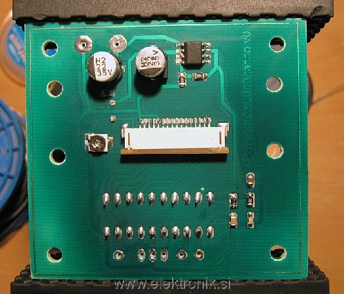

Nov dan, nova napravica. Držim se plana in pridno porabljam TH čipovje. Tole bo merilnik obratov za laboratorijski mešalnik, ki sem ga naredil prejšnji teden. Pod ploščico je Tiny2313, nad ploščico pa bo še en Neuholdov LCD...
Danes sem se potrudil tudi s solder mask-om, da vse skupaj zgleda malo lepše Cool
