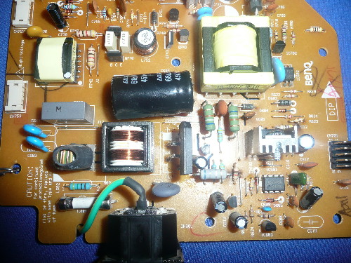

Pozravljeni!
Hladilno telo, ki je na napajalnem vezju LCD monitorja se je dotaknilo ohišja.
Malo se je poiskrilo. Zamenjal sem varovalko na vezju, poskusil še enkrat in spet bum. Tokrat je bil greatz. Zamenjam greatz, priklopim in spet bum.
Zanima me katere elemente na vezju naj še preverim.
Če bo potrebno, dodam še kakšno sliko od blizu.
Hvala za pomoč.
Lp, Alen

Katere pa? Folijske ali tistega velikega elektrolita? Imam še eno tako identično vezje (delujoče) tako da lahko kakšne zadeve primerjam. Ampak ne vem kje naj se lotim.
Nekako sumim mali (trafo ki je za evrokonektorjem) ker je bil na otip malo vroč.
Kaj je pa tisti siv element takoj za evrokonektorjem ( izgleda kot keramični kondenzator). Na njem piše 8d210 .

V okolici hladilnega telesa vidim 3 črne pike. Je to že bilo, ali pa je nastalo po tvoji krivdi?
Benq plošče so znane po tranzistorjih 2sc5705 in 2sj598, oboje malo eksotična roba Brick wall Vendar zaradi tega še ne bi smela odleteti primarna varovalka. Prej verjetno da kakšna sekundarna, če jo ima.
Nasvet - priklopi ga preko navadne žarnice, in ne direktno kot sedaj. Bo manj jeze.

Izmeri tranzistor. In ko popravljaš switcherje, pri katerih je kaj "počlo" moraš obvezno izmerit greatz in tranzistor, ker če eno crkne bo skoraj verjetno tudi drugo.

Menjaj tisti tranzistor in UC kontroler. Oboje stane okoli 5EUR skupaj.

sebaveh je napisal/a:
Po moji krivdi. Zamenjal sem zažgana upora, UC 3842 in tranzistor ki je bil uporabljem v nekem switcherju skupaj z UC3842.

za euro konektorjem ni trafo ampak mrežna dušilka. Preveri tudi upore.

No, danes sem imel malo več časa za premerit vezje. Kot kaže je glavni elektrolit prebit. Uporu, ki vodi od greatza do tranzistorja, se je povišala upornost iz 1Omega na 900k Omega . Sumim, da je posledično uničen tudi tranzistor. Kaj pravite?
Zanima me še, kaj je tisto, kar je na sliki obkroženo z plavo?

NTC upor verjetno, za "soft start" elektrolita...

S kakšnim tranzistorjem pa naj zamenjam obstoječega? Namreč ta ima čudne oznake (331403- znamke ST) . Čip ki ga krmili (UC 3842) sem našel v katalogu, od tega tranzistorja pa mi google ne izpljune niti datasheeta Sad .
