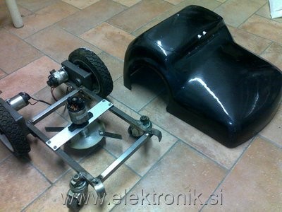

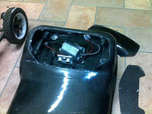

Pozdravljen.
Nastale so tri konstrukcije in z sodelovanjem Rudi.p-ja tudi dve elktroniki.Vsaki samohodki nekaj manjka in se sproti učiva.
Ko že misliš, da je rešeno vse;
http://www.youtube.com/watch?v=jEa0bo4-QUc
jo prestaviš na trato in ugotoviš ,da ji primanjkuje navora na kolesih. Potem začneš z solarno izvedbo in ugotoviš ,da si omejen z napetostjo. Brick wall ,ji povečaš kolesa in se sistem spet poruši.
Čez zimo je nastala karbonska izvedba,katera je prilagojena na modularno prilagajanje(menjavanje različnih pogonov in motorjev košnje) z majhnimi posegi.
Iz svinčenih baterij smo prešli na lion.(celice prenosnika) Za katere sem prepričan da so prava izbira.
Najina ahilova peta je pomanjkanje časa in bi potrebovala sodelavca v penziji.
Več težav ,bolj je zanimivo. Mr. Green Very Happy

Sta obstala pri isti dimenziji košnje ( mislim da okoli 30cm) ?Kolesa sta kupila plastična,ali se bolje obnašajo? kaj drsijo .če je vlažno?Vidim ,da sta prešla na 4 kolesa,verjetno zaradi stabilnosti ali še kaj drugega,pogonska kolesa so še od dvigovalca stekla? Na koliko voltov vama dela komplet stroj?
Sem firbčen,tako delo me pač veseli
L.p. Lojz

A ohišje z karbona si sam delal? Hudo, to bi moral jaz enkrat videt kako se to dela.

PrispevekObjavljeno: Ned Maj 19, 2013 10:55 pm    Naslov sporočila:   Odgovori s citatom
Pobesneli je napisal/a:
Podobno kot s steklenimi, le jedro so karbonska vlakna in ne steklena.

Za karbonski oklep mi je pomagal prijatelj David ki dela pri Pipistrelu. Tudi to delo ima svoje specifike in ga ne bi podcenjeval.Če bom spet kaj vlival pozimi ti javim pa priletiš iz Ajdovščine na vajenško delavnico.
