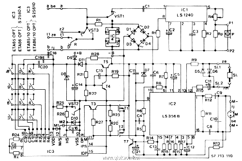

Ima mogoče kdo načrt od Iskrinega stacionarnega telefona, včasih smo mu rekli čriček. Problem imam z zvonenjem, ki je postalo tišje. Regulacije pa nima.

Iskra je običajno dajala načrt zraven v telefonski aparat. (običajno je bil listek za tipkovnico) Nekateri aparati so imeli za zvonjenje znan namenski čip LS1240. Zelo rad je odletel, če je linijo kje oplazila strela. Potem se je dogajalo, da je aparat slabo ali pa sploh ni zvonil.

Lahko poveš točno oznako, ki je napisana na spodnji strani telefona. ETA - ??? bom pogledal v arhivu če imam načrt. Regulacijo glasnosti so imeli več ali manj vsi

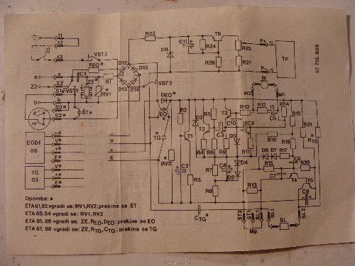

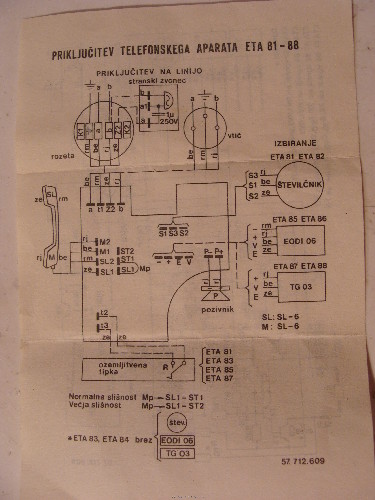

Če bo ta pravi, ravno sem dedku popravljal telefon in sem iz aparata dobil shemo;

Omenjena napaka je verjetno klasična napaka in koliko se spomnim je to na priključni liniji ''a'' in sicer ''C1'' (na priloženi shemi za ETA telefone je''C1''). Tega zamenjaj in bo ok.
lp! jp

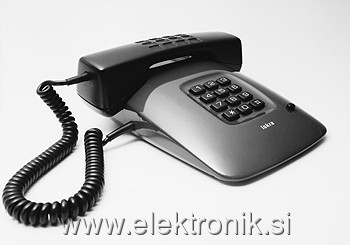

A ni bil to tisti ploski telefonski aparat, ki smo mu rekli Fitipaldi'?
Bil je nizek kot športni avtomobil, pa še rdeč je bil kakšen.
Menda je dobil Savnik nagrado za oblikovanje, in japonci so začeli delati tudi telefon po isti obliki?

Vilko, misliš tega, ki je '79 pokasiral nagrado?
Sem ga v kar nekaj ameriških filmih zasledil Wink
Pri nas smo mu rekli "kajla" (=zagozda) Cool

Ja, ja, tega. V prvi varianti je imel še mehansko okroglo številčnico, si vtaknil prst v lukno in potegnil do omejitve, da si izbral številko.

Telefon se imenuje ETA855S/10

jp je napisal, da bi lahko bili krivi kondenzatorji, dosti jih ni pa menjaj vse in sprobaj.
LP! Gregor

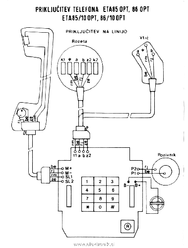

Še shema za ETA85/86
