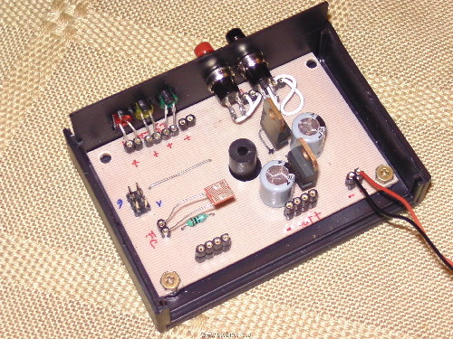

Projekt začel na testni plošči. Sedaj pripravljam prototip. Gre za avtomat, ki bo samodejno zalival rože na balkonu. Stvar sem nekoč že začel s picem, a ni prišlo dlje kot do testne plošče. Takrat sem namreč uporabil 16F88, ki pa je pri nas še ni bil dobavljiv - dobil sem ga kot sample. Tokrat sem uporabil Atmela - Tiny26.
Ideja ter delovanje (tisto kar imam za enkrat napisano):
V enem lončku bo sonda, ki bo nadzirala vlago. (balkonsko cvetje namreč tudi zaliva dež). Vlaga se bo preverila ob svitu (fotocelica) Po potrebi se bo intervalno zalivalo do željene vlage. Po dosezežni željeni vlagi sledi pavza do ponovnega svita. Kalibracija sonde je potrebno izvesti ob prvem zagonu. Lonček mora biti dovolj zalit - na ta način se določi željena vlažnost. Na enak način se kalibrira tudi fotocelica. Vrednosti se shranejo v eeprom.
Zadevo bom probal te dni spraviti v delovanje. Če bo uspešno prestala test, bo stvar objavljena v eni od sledečih naših revij.

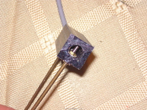

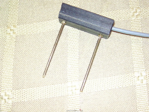

Izdelava sonde. Elektrode so iz medenine - bolje bi bilo verjetno uporabiti prokrom a ga nisem imel doma. Naredil sem tudi test z ohmetrom. Upornost v dobro zalitem lončku je tam okrog 10k v dokaj suhem, ki ni morda ni bil zalit kak teden pa okrog 40k.

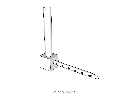

Kaj takšnega (zrisal na hitro) bi rešilo potem problem enakomernega zalivanja? Noter v škatlici bi bil nepovraten ventil tako da se res nebi cev izpraznila, ali ima smisel zakomplicirati s tem delom katerega bi zapičili v zemljo, ali je bolje kar cev pritrditi na rob in mirna vojska. (Jaz bom uporabil cev za kisik (dobil od dedka) zunanji premer 6mm notranji 5mm))
