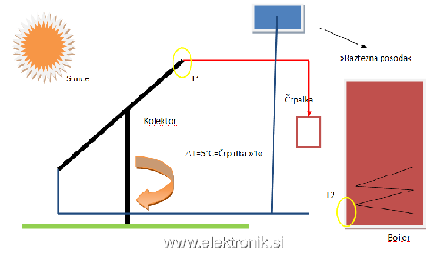

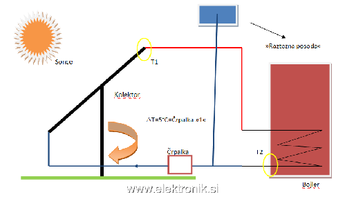

doma smo izdelali kolektorje, položli cevi, stvar sledi soncu vendar pa me zanimajo vaše izkušnje glede same vezave z bojlerjem. Na spodnjih dveh slikah sem prikazal kako bi meril temperature ter kako naj bi izgledala vezava. Sedaj pa katera vezava je bolj učinkovita za sistem.(Ali modra poznate kakšno boljšo varjanto?)Naj opišem sistem:
-Sistem je odprt.("Raztezna posoda" je ~3m višje od same povratne cevi)
-Sistem je približno na isti višini(Kolektor-bojler)
-~6 m x m grelne površine
-Boiler 300 L
-Razdalja kolektor-bojler ~23m.
Hvala za odgovor/-e.

Po mojem je bolje, da črpalka poganje mrzlo vodo v kolektorje (voda, ki pride nazaj iz bojlerja, ohlajena)
Zakaj se mi zdi takšna vezava boljša pravzaprav ne vem a do sedaj so imeli vsi, pri katerih sem videl, da imajo kolektorje črpalko tako, da je poganjalo mrzlo vodo v kolektorje.
Verjetno je boljše tudi zaradi črpalke?

Črpalka naj bo na najnižjem delu, tako da lahko zalavfa in ne vleče zraka.

Tale zrak ja? Nekdo mi je povedal, da je bolje če je črpalka na povratni cevi(Slika_2), prav zaradi zračnih mehurčkov. Ali bi to lahko držalo?

Črpalka se bolje počuti v hladni vodi. Zraka tako ali tako ne sme biti v sistemu. Drugače sta pa obe vezavi pravilni.

Crpalka naj bo na "hladni" vodi .
Kot so ti napisali se crpalka bolje pocuti na hladnem in predvsem zaradi zracnih mehurckov.Saj imas loncke za odzracevanje ampak ce zmanjka elektrike in voda zavre se zopet ustvarijo in crpalka je polna zraka ter posledicno "ne povlece".
Tudi dokler se voda ne pregreje se izloca kisik in posledicno nastajajo mehurcki - sploh ker imas odprt sistem kot jaz Wink

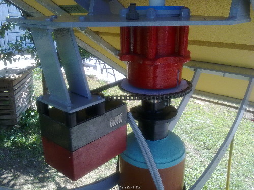

Pogon za vrtenje.

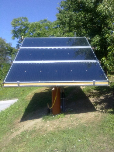

Kolektorji.

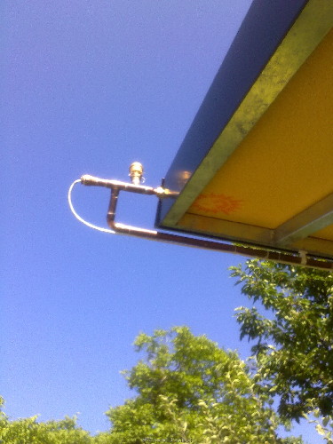

Odzračevalni lonček + sonda(DS1820)

Senzor t2 je ponavadi v sredini bojlerja.Na dnu bojlerja je voda 15 stopinj.V sredini je lahko 35 na vrhu 55 v jutranjih urah.Če imaš t2 na dnu (na petnajstih stopinjah) se črpalka vklopi ko je na kolektorju 26 stopinj in tako razhljajuješ vodo v sredini bojlerja.To velja za sanitarno vodo.
Zakaj rastezna posoda toko visoko?Je to razteza posoda ali izlivna(odprti sistem)?

-Izlivna(odprti sistem)
Moj program gleda diferenco med T1 in T2, ko je razlike za 5°C se črpalka vklopi.
