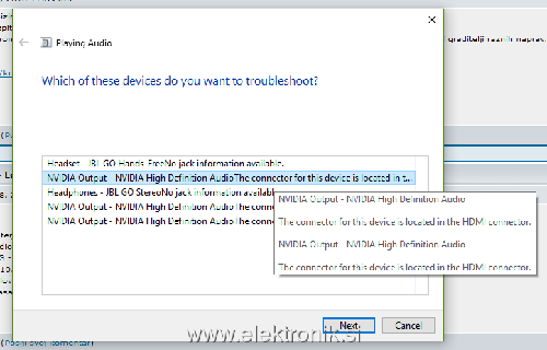

Na ta forum pišem prvič, zaradi sledečega problema.
Na računalniku (specifikacije spodaj), mi namreč ne deluje zvok. Če pritisnem na ikono zvočnika v spodnjem levem kotu Windowsovega toolbara s krogcem in rdečim križcem, se začne Windows troubleshoot kateri ne reši ničesar. Problem se je pojavil ko sem iz Windowsa 7 nadgradil računalnik na Windows 10. Na internetu sem žal neuspešno iskal rešitve za moj problem. Poskusil sem sledeče:
- Windowsova reinstalacija zvočnih driverjov (device manager)
- Reinstalacija driverjov iz računalnika (realtek audio... device manager)
- Reinstalacija OS (približno 3x)
- Live Microsoftova pomoč (Njihov operater je prevzel računalnik s oddaljenim dostopom ter poskusil težvo odpraviti.
ter še kakšno bi se našlo.
če pritisnem desni klik na ikono zvočnika se mi odpre
-SPERAKER SETUP-> UNKNOWN
-sounds
-troubleshoot sound problems.
Na priloženi sliki (slika 1), se mi dozdeva, da sem ugotovil kje je problem a ga ne znam odpraviti. Ali je možno, da bi se 3.5mm Jacki nekako disablali? (v BIOS-u imam audio na matični plošči- enabled) Kako bi lahko zopet spravil output zvoka na Jacke ali činče iz HDMI souda? Ali je to sploh problem? Če potrebujete še kakšne informacije kar pogumno .
Sam se s problemom ukvarjam že par mesecev ter res nevem več kaj storiti.
specifikacije (slika 2)
Že v naprej se vam zahvaljujem za odgovore.

[g0ran24] Član
Pridružen-a: Pon 15 Avg 2005 11:27 Prispevkov: 503 Aktiv.: 2.26 Kraj: Brežice
Objavljeno: Pon Sep 24, 2018 6:27 pm Naslov sporočila: |
Oznaka matične?

Objavljeno: Pon Sep 24, 2018 6:45 pm Naslov sporočila: |
[g0ran24], hvala za hiter odgovor. Kako ste imeli v mislih oznako matične? Ter pri VIA driverjih ne kaže kompatibilnosti s Windows 10? Ali bodo ravno tako delovali?
L. P.

[g0ran24] Član
Objavljeno: Pon Sep 24, 2018 7:03 pm Naslov sporočila: |
Imas za win8 vazno je tudi da imajo gonilniki podpis.
Skwarc Član
Pridružen-a: Pon 24 Sep 2018 17:51 Prispevkov: 11 Aktiv.: 0.16
Objavljeno: Pon Sep 24, 2018 7:17 pm Naslov sporočila: |
Driverje sem sicer uspešno updejtal a računalnik še vedno ne zaznava slušalk ko jih priključim. Ali je za to tudi kakšna rešitev?

[g0ran24] Član
Objavljeno: Pon Sep 24, 2018 7:23 pm Naslov sporočila: |
Slusalke priklapljas odspredi ali zadaj ko je zeleni vhod. Poglej v programski opremi ki je poleg gonilnikov.
Skwarc Član
Objavljeno: Pon Sep 24, 2018 7:27 pm Naslov sporočila: |
Ja, slušalke na zeleno mikrofon na rdeče. Poskusil sem priključiti slušalke na sprednji IN zadnji strani računalnika pa jih na nobeni ne zazna, ampak prikazuje samo nek speaker, ki ga v resnici ni (slika 3.)

[g0ran24] Član
Objavljeno: Pon Sep 24, 2018 7:30 pm Naslov sporočila: |
Probaj rocno nastavit. Malo se pogooglaj ali pa ce bo nekdo pripravljen se konektat preko teamvivera ali kaj podobnega.

Skwarc Član
Objavljeno: Pon Sep 24, 2018 8:14 pm Naslov sporočila: |
Sedaj imam prikazani obe možnosti a nikjer ne piše kaj točno je priključeno. Prilagam sliko (slika 4.) Nobena od opcij ne deluje... Sicer v sponjem desnem kotu lahko nastavim glasnost a ne deluje. Kakšne ideje?

Skwarc Član
Objavljeno: Pon Sep 24, 2018 8:31 pm Naslov sporočila: |
UPDATE:
S pomočjo USB bluetooth adapterja sem se povezal na bluetooth zvočnik. Zveza se sicer vzpostavi a ko hočem predvajati zvok npr. iz Youtuba zvočnik ostane nem. Kakšne so še druge rešitve?
RobiStrom Član
Pridružen-a: Ned 01 Mar 2015 22:00 Prispevkov: 210 Aktiv.: 1.89 Kraj: Ljubljana
Objavljeno: Tor Sep 25, 2018 7:43 am Naslov sporočila: |
Nabavi USB zvočno kartico ali pa interno, ki je kompatibilna z Win10.

lucca brassi Član
Pridružen-a: Ned 01 Feb 2004 12:46 Prispevkov: 4053 Aktiv.: 18.18 Kraj: KOČEVJE
Objavljeno: Tor Sep 25, 2018 1:37 pm Naslov sporočila: |
odinstaliraj diverje za glasbeno kartico , resetiraj , pusti da windows sam najde in uporabi generične driverje
podobno sranje sem imel s Gigabytovo MB in Realtekovimi driverji , klali so se na nož
