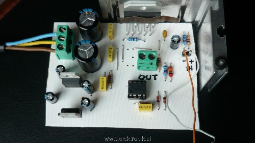

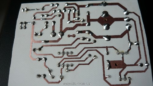

Še moja verzija tega ojačevalca z DC "offset" korekcijo.
Lp Aleš

Čemu je namenjen OP? Rolling Eyes
mravlcax
Pridružen-a: Sre 21 Feb 2007 19:19
Prispevkov: 299
Aktiv.: 1.34
PrispevekObjavljeno: Sre Jan 27, 2010 10:14 pm    Naslov sporočila:   Odgovori s citatom
Korekciji izhodne enosmerne napetosti, katera lahko ob preveliki vrednosti poškoduje zvočnike.
