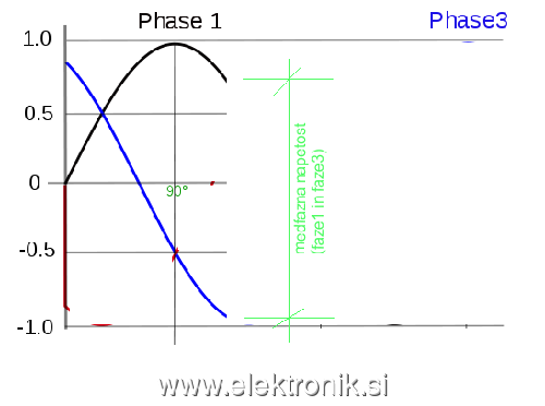

Da ti razložim, kako si mi telebani predstavljamo fazne napetosti.
Torej vsaka faza za sebe ima do nule napetost 220V. Faza1 zase, Faza2 zase in Faza3 zase -proti nuli.
Medfazna napetost pa je napetost med fazami, ne proti nuli, zemlji ali čemur koli drugemu.
Zato iz slike odstraniš vse kar želi še dodatno povedati. Ostane ti samo diagram napetosti na Fazi1 in npr. Fazi3 (ker gledaš medfazno napetost lahko gledaš le med dvema fazama - razen če ima kdo "multi-multimeter" da ima tri priklope).
In v vsakem trenutku je razlika med fazama takšna kot kaže slika. Ne moreš pa je pomeriti z merilom, ker je slika v dveh dimenzijah. Če bi bil graf v 3D bi pa lahko odmeril to razliko potencialov.
In vsak par (kombinacija izmed Faza1, Faza3, Faza3) je v takšni medsebojni razliki potenciala, ne glede na kot zasuka fi.

zazyay je napisal/a:
In telebani si seveda te stvari predstavljate popolnima zgrešeno!
Koliko bi bila potem po tvoje napetost med fazama L1 in L3 v točki, ki si si jo izbral? Od nične do temenske točke diagrama pač ni 230V. 230V je efektivna vrednost napetosti, vršna pa okrog 324V. In tako ta tvoja razlaga zelo slabo drži vodo. Drugače kot z vektorji, se tega grafično pač ne da prikazati.

PrispevekObjavljeno: Čet Avg 19, 2010 2:12 pm    Naslov sporočila:   Odgovori s citatom
2D razmišljaj, ne v 3D Wink
