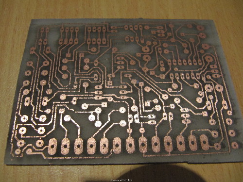

ja res je.
Tale je mislim da najslabša od vseh.
 Velikost datoteke:  1.21 MB
 Pogledana:  29 krat

Hvala za povabilo, vendar sem jutri povabljen na kosilo in to na drugem koncu slovenije Smile Bi izkoristil priliko drugič, če lahko.
Prepričan pa sem, da je problem v printu, ker je bila zadeva prenešena na ploščico precej prosojna, oz. je že prej bolj kot ne print zgledal kot zdaj ploščica, ko sem prenesel iz laminatorja na baker.
Ko sem printal na folijo, in pogledal proti svetlobi se je videlo čez črte in pike.
moram naštudirati, kako zadevo sprintat dobro.
Sicer se da tudi tole ploščico porabit, vendar ne zgleda lepo.
Sicer s fotolakom, nisem imel nikoli problemov, nisem pa še delal na ta način.
Zato ne vem ali je bolje prenesti print s papirja od nalepk ali od reklam?

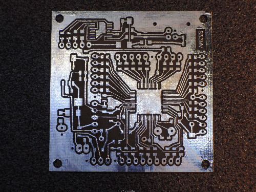

Tole je eno samo nakladanje. Ko boš nekaj svojega naredil se oglasi. Na internetu ste vsi dobri v realnem življenju je pa vsako znanje vredno manj kot kosilo.
Ni druge prilike, to kar je mimo je mimo, tega se ne da več nadoknaditi.
Rezultat mojega dela pa je v prilogi.
 Velikost datoteke:  4.75 MB
 Pogledana:  32 krat

Hvala vseeno za povabilo in hvala za sliko, vidim, da je brez prekinjenih povezav, tako kot mora biti.
