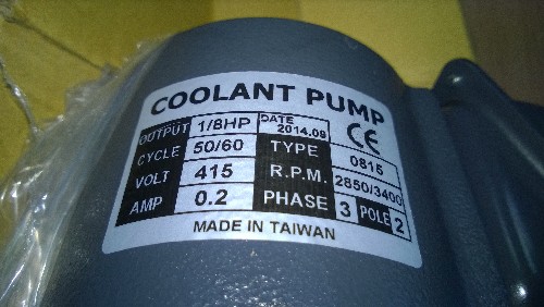

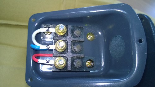

boriskozjan Član
Pridružen-a: Pet 14 Nov 2008 23:23 Prispevkov: 956 Aktiv.: 5.09 Kraj: Šmarje pri Jelšah
Objavljeno: Sre Nov 11, 2015 12:00 pm Naslov sporočila: |
Zdravo!
Imam novo črpalko za emulzijo in sicer 3 fazno, nadomešča pa enofazno, sedaj pa me zanima če lahko priklopim novo črpalko na eno fazo s pomočjo kondenzatorja?
nekako po tej shemi
priblem je le v tem, da ima črpalka na priključni sponki samo 3 priklope in ne 6 kot večina.
hvala in LP, Boris
