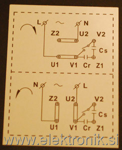

Doma imam en enofazni asinhroni motor z delovnim in zagonskim kondenzatorjem za omrežno napetost 220V. Na pokrovu motorja je lepo narisana skica priklopa motorja na napetost (glej sliko). Glede na to, da imamo opravka z izmenično napetostjo, me zanima, če je obvezno treba priklopiti fazo in ničlo točno tako kot piše na sliki (zgornja) ali bi lahko fazo in ničlo zamenjal?
Gre se mi za to, da motor enostavno priklopim na dvožilni kabel, ki ima na koncu vtikač. Tako ni potrebno posebej skrbeti kako se zadeva vklopi v utičnico. Sem že vprašal sodelavca, ki je električar, pa je rekel, da bi lahko. Samo preverjam.
EDIT: Ni pomembno v katero stran se motor vrti, le, da se vrti.
Skica priklopa

Lahko zamenjaš. Smer vrtenja določa samo vezava, kot je narisano...

Tako kot ti je gumby napisal, vendar ne pozabi na ozemljitev, PE, oziroma rumeno-zelena žica - vodnik mora biti priključen na ohišje!
Uporabit moraš 3- žilni [slovenščina je zame španska vas]!

Ja, ozemljitev bo malo problem, ker imamo v kleti zastarelo inštalacijo, ki sploh nima ozemljitve. Bom v bližni prihodnosti moral vse skupaj ven zagnati, pa nove kable napelati po celi kleti.

Brez ozemljitve niti pod razno ne priključuj motorja Exclamation
