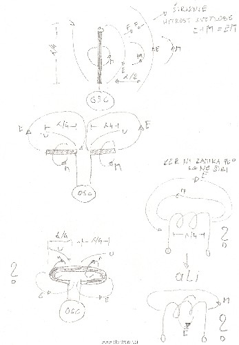

Glede zgornje slike:
E+M nikakor ni enako EM.
Kot prvo so tu v igri vektorji dveh različnih veličin, seštevajo pa se lahko samo vektorji istih veličin. Če je virov več, je po superpoziciji v dani točki vektor neke veličine enak vektorski vsoti vseh vektorjev nastopajoče veličine.
Kot drugo, vektorja E in M v EM valovanju nastopata hkrati (na sliki si ju časovno premaknil za 90°). Oba imata hkrati maksimalno vrednost.
Kot tretje, jakost EM sevanja je odvisno od vektorskega produkta med E in M. VP je največji, ko sta E in M med seboj pravokotna, zato antena nima prostorskega sevalnega diagrama v obliki krogle, ampak v obliki nevemkakoserečeida.
Seveda ima vsak vektor svojo smer, z "dolžino" pa ponazarjamo absolutno vrednost opisovane veličine.

Nadvse zanimivo...imam pa pripombo glede tega, da imata E in M hkrati maksimalno vrednost.
E je napetost med anteno in zemljo oz. napetost na anteni, M pa posledica toka skoznjo.
Antena se tukaj obnaša kot induktor (tuljava), s tem ko je tisti zrak kondenzator, se pravi mamo zaporedni RC krog.
In ko bo na anteni največja napetost (E), bo tok najmanjši, za 90° zamaknjen, se pravi M zamaknjen. (čeprav na sliki EM vala res zgleda, kot da sta skupaj )
To si jaz tako predstavljam, zdej me pa popravite, če je treba.
Lp, M.

Inventor, preden še kaj takega napišeš, raje preberi še kaj literature na to temo. Preberi si vsaj celo temo (prispevke od igo-ta) pa ti bo gotovo vse skupaj bolj jasno...
Pa še glede H in E. Tukaj najdi zvezo med njima.

E je polje...torej napetost. Mi lahko bolj po domače razložite, zakaj ni temu tako?

igo je napisal/a: |
Gledano po časovni sinusoidi sta E in M polji med seboj premaknjeni za 90°, a vse deluje kot enotna zveza vzrok-posledica. |
V mojem prvem prispevku v tej temi, sem napisal narobe.
Prav je, da sta časovno gledano E in M polji med seboj premaknjeni za 0°, zato vse deluje kot enotna zveza vzrok-posledica.
Sem najprej nameraval nekaj drugega napisati, pa sem vse skupaj zakompliciral. Moja napaka. V glavnem maksimuma E in M polj sta sočasna.
E ni napetost, pač pa E = U / d , pri čemer je U napetost, d pa razdalja, na kateri se ta razlika potencialov (=napetost) pojavlja.
E je vektor električne poljske jakosti.
M pa je zgolj moja okrajšava za magnetno polje, da ne pišem dolgih besednih zvez. V resnici je to vektor gostote magnetnega pretoka, ki se označuje z B.
Kakšno sličico si lahko ogledaš na wikiju , pod podnaslovom "Properties". Vse skupaj pa je matematično opisano spodaj pod podnaslovom "Derivation" . Pri čemer so E, B in nabla vektorji (jim manjka tista puščica nad njimi).
Kaj je E si poglej tukaj. Pri čemer si predstavljaj, da sta tisti ploskvi začetek in konec antene, "zrak" med ploščama pa je antena. Pri stacionarnem stanju ni možno, da sta na začetku in koncu prevodne snovi različna potenciala, je pa to zaradi končne hitrosti širjenja vplivov električnih pojavov v dinamičnih pogojih možno. Antena ne oddaja, če je priključena na enosmerno napetost.

@Inventor mislim, da oma @Igo kar prav. V prvem šusu sem tudi jaz tako sklepal. Vendar, če gledamo tok elektronov(kakor si ga ti opisal) potem, ko doseže E max.(oziroma poenostavljeno, napetost na koncih) vrednost se ta tok za trenutek preden zamenja smer ustavi in zaradi tega tudi ni premikanja elektronov v žici. Torej tudi M-ja ni Vsaj tako razmišljam.
Vse kakor sta istočasna in ista jakosti.
@Igo vektorje malo razumem. Z E+M sem samo mislil na elektomagnetno polje.

Napaka. Jakost je za 90st. zamaknjena.
Ne more biti foton A nima ta neko stalno energijo? Tu pa se energija časovno spreminja. Pa tudi širjenje bi bilo po mojem nekoliko drugačno.
@Jozkoc odgovora zakaj pride do širjenja ne bova lahko dobila. No saj zame je že nekaj, da začenjam razločno razlikovati med silami in energijo. @Igo je lepo opisal dogajanje v anteni in povezavo med električnem in magnetnem polju.
V očetovem zvezku glede širjenja piše takole. Citiram:
Elektično polje okoli dipola pa ne izgine, temveč se od dipola odmakne in potuje v prostor.
Glede vertikalke pa tole:
Vertikalna antena predstavlja en krak dipola, drugega pa predstavlja zemlja. Zemeljska površina vpliva kot zrcalo.
Žarilna upornost= 160*pi^2*((0,636*višina antene)\valovna dolžina)^2
