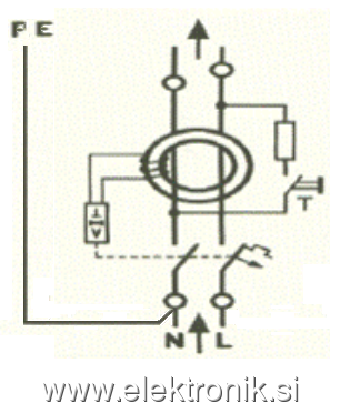

Predlog vezave FIT-a ali KZS pred razdelilno omarico (je to res omarica?) za akvarij (zgoraj je odvod):
Predlog vezave FIT-a ali KZS pred razdelilcem za akvarij

Vidim, da me je lojzek prehitel v zvezi z dvojno izolacijo in ploščatimi vtikači. Če pa temu ni tako:
s5jst je napisal/a:
Žal je trenutno narejeno tako, da bi bil glavni kabel iz "omarice" priključen v vtičnico na zidu. To pomeni, da če se dobi junak in vtikač zavrti za 180°, bom imel fazo in nulo zamenjano -> zato pravim, da moram kabel speljati pod vtičnico oz. jo odstraniti.
No, če imaš "šuko" vtičnico, upam, da sta na vtičnici "nula" in "ozemljitev" povezana (rešitev v skrajni sili). Bolje bi bilo potegniti od vtičnice do prve razvodnice dodatno žico rumenozelene barve ustreznega preseka in jo na vtičnici povezati na "ozemljitev", v razvodnici pa na "nulo". Najboljša rešitev bi seveda bila obnova inštalacije Wink.
Imaš namen FIT oz. KZS vgraditi v omarico akvarija? Če dovodni kabel omarice ni trižilni, ga zamenjaj s trižilnim. V omarici poveži, kot si napisal (črna="faza", rjava ali modra="nula", rumenozelena= "zemlja"). Preveri, kje v vtičnici imaš "fazo" in temu primerno priklopi kotni vtikač (pri tem se takoj pozna, če ga kdo zavrti za 180°).
Če boš upošteval lojzekov predlog o priključnici, vtikač seveda odpade in kabel povežeš na priključnico.
Predlog 2
 Velikost datoteke:  125.3 KB
