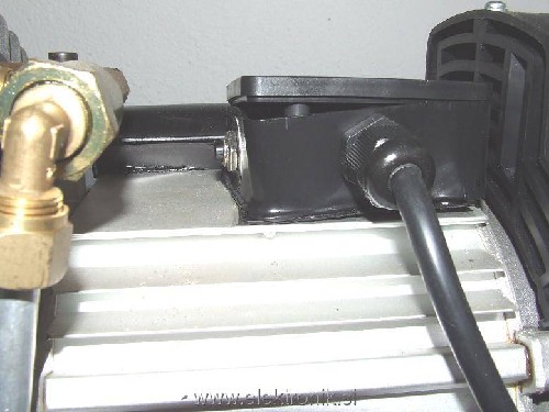

Lani sem v Bauhausu kupil nov kompresor Herkules 450/10/50.
Najprej sem ugotovil, da v škatli niso priložena kolesa. Ker je bil kompresor v Celju, trgovina pa v Ljubljani in nisem bil prepričan, če bi kolesa morala biti, sem naprej kupil druga kolesa. Ob naslednjem obisku trgovine sem videl, da so kolesa na razstavnem exponatu v trgovini.
Ob uporabi se je izkazalo, da ob zagonu novega kompresorja FID občasno izklopi (2-3 x na 10 vklopov). Zadevo sem zapakiral in odpeljal nazaj v trgovino. Kasneje sem prejel klic serviserja, ki je spraševal, kaj je narobe, ker naj bi njemu deloval normalno. Obljubil je, da ga bo še malo testiral. Po cca 3-h tednih so me poklicali, naj pridem po kompresor. Verjetno na servisu niso naredili nič, ker je kompresor deloval enako, kot prej.
Še preden sem ga uspel vrniti na popravilo, se je pojavila nova napaka. Kompresor se ni več zagnal. Servis je ponovno trajal 3-4 tedne. Baje so menjali motor.
Kompresor sem priključil. Naslednji dan je bila garaža polna dima. Motor se je dovolj pregrel, da sta se plastični dozi na motorju deformirali. Okolica tlačnega stikala je bila mastna. Pri tlačnem stikalu je konkretno puščal zrak.
Povrat na servis. Uslužbenko na reklamacijah sem vprašal, če je v škatli manjkal tudi gasilni aparat.
Ko sem spet imel nekaj malega za spihat, sem naslednji dan ponovno našel garažo v dimu, plastični dozi stopljeni, motor je še brenčal. Tokrat ni nikjer nič puščalo. Trenutno je zadeva še na servisu.
Na isti vtičnici je pred tem brez problema deloval drug kompresor. Novega sem kupil, ker sem potrebovla več zraka. Kasneje se mi je zazdelo malo čudno, da ima novi kompresor samo za cca 200W močnejši motor in 2x večji pretok zraka (oba kompresorja sta batna).
Glede na izkušnje, je kompresor 100% škrat. Ker izgleda, da je zaščita motorja neustrezna, se lahko zgodi, da bodo kompresor naslednjič prišli ugasnit gasilci.
5 let garancije mi nič ne pomaga, če je stvar več časa na popravilu, kot v uporabi.
Zamenjat z drugim modelom ga nočejo (1. leto garancije krije nekdo drug, zato Bauhas s tem naj ne bi imel nič).
Servis po vsaki uporabi mi tudi ne paše. Je pretežak za to.
Vprašanje je, kaj lahko naredim? Do sedaj so še vedno ujeli rok za popravilo 45 dni.
Ima še kdo podbne izkušnje (baje se to samo meni dogaja)?

"Zaščita" motorja na teh brencljih je bimetal v glavi navitja, motorji pa so kronično prešibki in komaj dosežejo nazivni tlak v tlačni posodi, preden se motor ustavi zaradi preobremenitve (navedeni kW in ostale cifre pa so tudi bolj P.M.P.O. sorte).
Če imaš zadevo priklopljeno na dolg podaljšek ali manj kot 230V v vtičnici, bo namesto tlačnega stikala izklapljal bimetal, ki bo s svojim kuhanjem zakuril še navitje.
Posledica tega, da se bimetal vklopi nazaj sam.
Zaradi tako odlične konstrukcije, bimetal ob stalnih vklopih in izklopih prej ali slej ali odžge (potem brencelj ne dela več) ali pa zapika, kar ob kupu plastike na motorju skoraj garantira gasilsko intervencijo.
V glavnem standarna CE jajčka.

"Bimental" ima reset gumb in se naj ne bi vklopil sam.
Tudi ni izklopil, dokler ni bilo prepozno.
Problem je to, da najprej zgori motor, šele nato bimental izklopi.
Sem pomeril napetost med zagonom kompresorja in ni bila nižja od 230V -10% (Elektro naj bi dobavljal 230V +-10%).
Motor je glede na napisno ploščico 2,2kW / 3Hp, nazivna napetost je 230V.

Potemtakem so termično varovalko v obliki bimetalnega "klixon" stikala v navitju odpravili ?
Če je možnost, preglej, če je niso na servisu samo po liniji najmanjšega odpora prevezali. Tvoj opis, najprej ne dela nič, sedaj pa vse skupaj predstavlja igranje z ognjem, namreč namiguje na to možnost.
