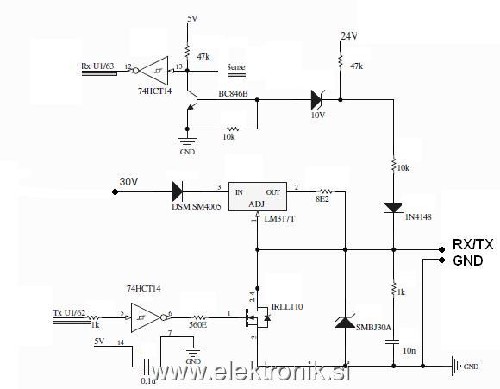

PrispevekObjavljeno: Sre Maj 18, 2011 1:34 pm    Naslov sporočila:   Odgovori s citatom
Mi imamo rešeno na drugačen način. In sicer preko 2 žilnega prenosa imamo GND in podatke.
Pravzaprav RS232, ampak na 24V napetostnem nivoju.
Na drugi strani je pa isto vezje napajano s strani komunikacije in sprejemni del je enak temu.
Deluje 100% na 100m po veliki hitrosti.
 Velikost datoteke:  21.75 KB
 Pogledana:  45 krat

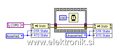

rbogomir
Pridružen-a: Tor 13 Apr 2004 13:58
Prispevkov: 40
Aktiv.: 0.17
Kraj: Cerkno
PrispevekObjavljeno: Pet Maj 20, 2011 7:42 am    Naslov sporočila:   Odgovori s citatom
gusti je napisal/a:
Bom preštudiral še ta RTS in DTR, če se da to kaj ročno krmilit iz LV ... zaenkrat nič ne izgleda imam samo možnost nastavitve flow controla.
RTS in DTR lahko krmiliš tudi iz LV. VISA reference priključi na Property Node, izberi Serial Settings -> Modem Line Settings --> Line RTS State. Spodaj je primer. Mislim, da Asserted pomeni aktivno stanje. Na RS232 je to negativna napetost.
LP, Mikro
 Velikost datoteke:  2.67 KB
 Pogledana:  19562 krat
