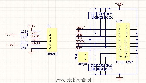

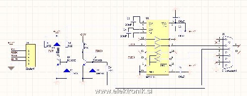

ARM ISP programator je orodje za programiranje LPC2xxx procesorjev preko UART0 s pomočjo na primer Flash Magic programa.
Shema je povzeta po COM0 delu vezja, ki se nahaja na Keil razvojnih ploščah. V primeru lastnega designa tiskanine tako za programiranje ne potrebujemo dodajati UART periferije na ploščo. Na plošči, ki jo želimo izdelati, je potrebno pustiti en 6 pinski header s pinoutom prikazanim na drugi sliki ter dvema pullup uporoma. V kolikor je na plošči JTAG konektor pa moramo dodati še jumper na TCK linijo, katerega umaknemo v primeru ISP programiranja (ista slika desno).
Tiskanina je enostranska, uporabljeni elementi so identični kot na Keilovih razvojnih ploščah. Pdf z designom tiskanine programatorja je zrcaljen.
Potrebna periferija na ciljnem vezju. |
