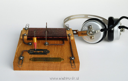

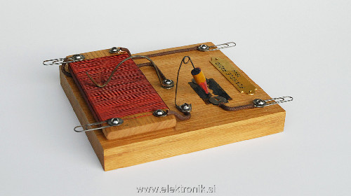

Prvi tak sprejemnik, takrat smo ga imenovali "detektor na klinco", sem naredil nekje okoli leta 1956. Deloval je šele po zamenjavi
nove britvice z staro , oksidirano ,rjavo / po nasvetu starejšega radioamaterja/.
Leta 2007 sem na podstrešju našel mojo staro zalogo "diod" in takoj sem se odločil narediti še en tak sprejemnik.
Sprejemnik Foxhole so uporabljali zavezniški vojaki leta 1944 v Anzio, Italija, pa verjetno tudi na drugih frontah. Dioda, sicer z dvema britvicama in grafitno palčko ni tako nova, bila je objavljena že leta 1909.
Je enostaven in najvažnejše je bilo to, da njegovega delovanja niso mogli odkriti nemški radio-goniometri.
Zato so bili vsi "ta pravi" radiji prepovedani, nihajni krogi superheterodinskih sprejemnikov so delovali kod šibki oddajniki in poslušalec bi Nemcem izdal svoj položaj.
Povezava na radioamaterski forum, kjer S57D lepo predstavi gradnjo in opis Foxhole radia: http://forum.hamradio.si/viewtopic.php?f=14&t=8826
Moj Foxhole 2007

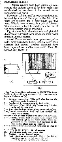

Kaj rabimo za izdelavo

@sebastian,
zelo zanimiv in lepo narejen detektor.
Kako se pa mora obdelati britvica, da postane dioda?
Koliko ohmske slušalke morajo biti, da se kaj sliši?

Applause
Zelo poučen prispevek za nas pubece. Very Happy
Nikoli nisem vedel kako so improvizirali diodo, zanimiva rešitev, mogoče ne bi škodilo malo razlage, kako "klinga" in grafit tvorita diodo.

@sebastiant
Lepo narejeno, čestitke.
@dyfan
Za britvico ne vem, sklepam pa, da je bolje, če je rabljena - oksidna plast kot pri selenskem usmerniku.
Za slušalke pa velja enako kot za vsak detektor, rabiš visoko ohmske, 2k ohm in več. S slušalkami za Walkman ali nek drug novodobni gizmo detektor ne more delovati saj imajo te slušalke mnogo prenizko impedanco in ogromno porabo v primerjavi z visokoohmskimi.
Tak sprejemnik vso energijo za svoje delovanje dobi iz antene, zato je tudi dobra, beri dolga antena in/ali močan AM oddajnik v bližini nujen, da boš kaj slišal.

PrispevekObjavljeno: Pet Avg 12, 2011 2:14 pm    Naslov sporočila:   Odgovori s citatom
Zanimiva reč! Kaj je pravzaprav tisto, ker naredi britvico polprevodnik? Oksidirana plast na površini? Verjetno dela na podobne principu kot: http://en.wikipedia.org/wiki/Cat%27s_whisker_diode

PrispevekObjavljeno: Pet Avg 12, 2011 2:22 pm    Naslov sporočila:   Odgovori s citatom
samo žica na tuljavniku ne sme biti lakirana tam kjer pobiramo odcep (vsaj zgleda tako)

sebastiant
Prispevkov: 1814
Aktiv.: 7.87
Kraj: ljubljana
PrispevekObjavljeno: Sob Avg 13, 2011 10:32 am    Naslov sporočila:   Odgovori s citatom
No nekako smo uredili slike, nekajih je izpadlo, dovoljenih je le 5.

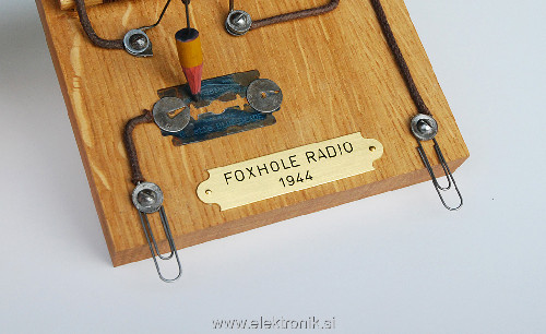

Azrael ima prav, slušalke morajo biti najmanj 2000 ohmske, poleg detektorja na sliki so take, ene boljše ohranjenih. Veliko bolje pa se sliši, če so 4000 ohm. Da o anteni ne govorimo, mora biti kar dolga.
Z novo britvico ne bo šlo, mora oksidirati - zarjaveti, pa še na taki se moraš malo igrati preden najdeš pravo mesto sprejema. Pri mojem Foxhole-u sem dal enostavno na začetku namesto britvice diodo, uglasil z drsnikom na Radio Ljubljana, odstranil diodo in nato na britvici našel pravi"stik". Malo prakse pa gre.
Lucca brassi, na tuljavi moraš seveda odstraniti lak na mestu kjer drsi ročica.
Piroman, britvico spremeni v polprevodnik plast oksida na njej. Nekateri sploh niso uporabljali grafita - svinčnika, kovinska konica direktno na britvico.
Nekaj takega je KlavdijC preizkušal.

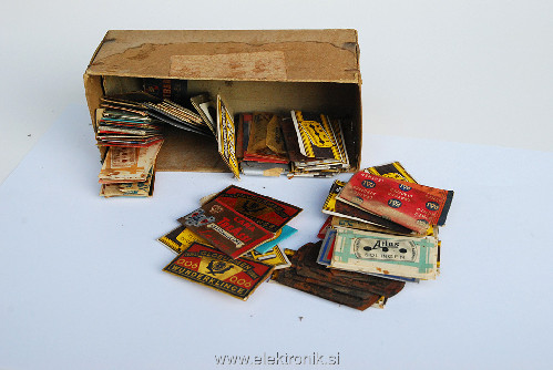

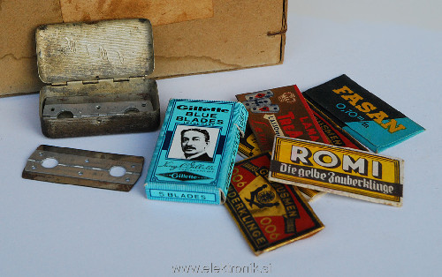

Stara zaloga britvic.........
 Velikost datoteke:  238.16 KB
Gillette Blue Blades naj bi bila najboljša za sprejem, vendar so dobre tudi druge,seveda malo rjave
 Velikost datoteke:  261.8 KB

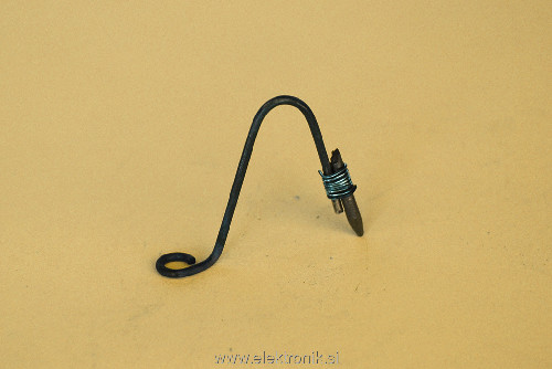

Da se ne mučite in natikate svinčnik, lahko naredite tudi takole, pri mojem prvem "britvičarju" sem to uporabil
 Velikost datoteke:  184.24 KB
