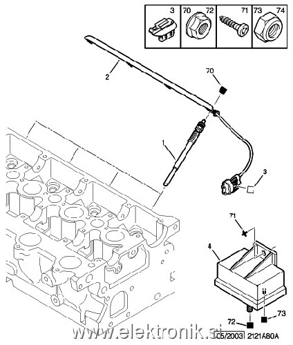

Rele je v motornem prostoru, za lažje iskanje slika izgleda. Cena novega na pooblaščencu cca 55€

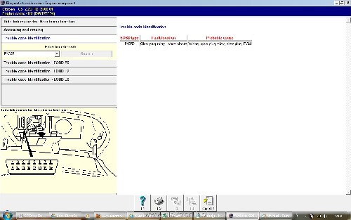

Malo sem pobrskal po avtodati, oznaka releja je K93. Dve sliki sem ti pripel, drugače pa je težko celo shemo sem dat.

Ko dam kontakt lučka za gretje (spirala na armaturki) na hitro utripne cca. 0.3 sekunde.
Verjetno je res rele krmiljen preko CAN vodila, vsaj sodeč po pripeti shemi iz autodate.
