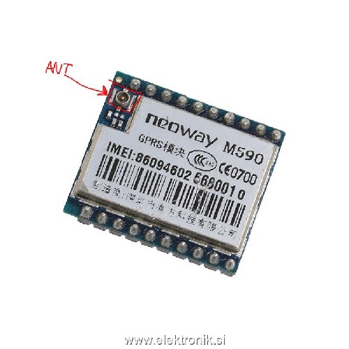

Uporabil sem tak vmesni kabel na eni strani ima tisti mali konektorček za na M590 na drugi strani pa tisti veliki za anteno.

M590 ima samo en pin, kjer prilotaš anteno, ki izgleda k ena vzmet. Našel SMA konektor, ki se prilota na PBC. se bom malce s tem pozabaval. Sam spet bo treba čakat na robo. Brick wall

PrispevekObjavljeno: Čet Maj 11, 2017 9:49 pm    Naslov sporočila:   Odgovori s citatom
No jaz imam prikljuceno tam kot kaze slika spodaj
 Velikost datoteke:  84.26 KB

Sicer pa kako se sploh imenuje ta konektor, ki je prilotan na uni ploščici. Ker isti je na SIM800L.
